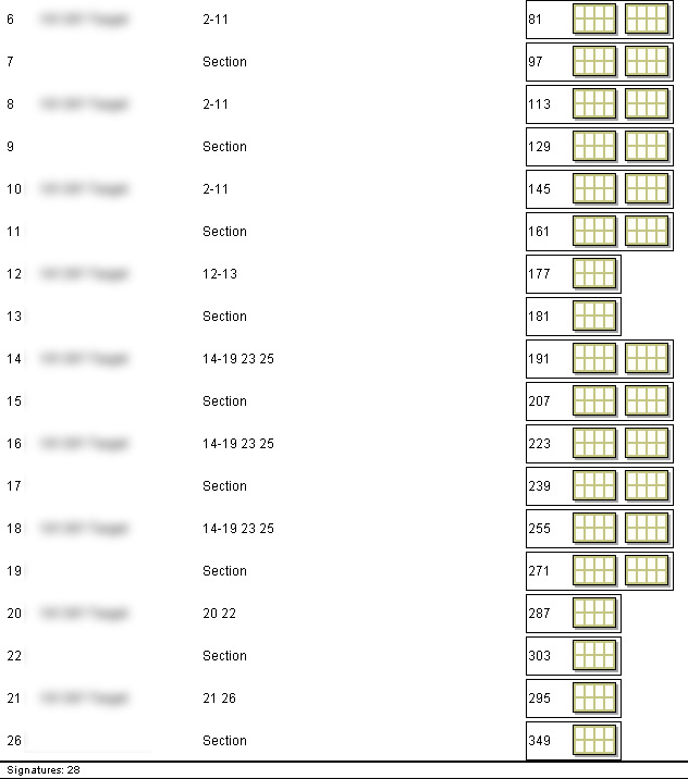

Auto Select справится с таким сигнатурным списком?
а тепмлейт Вы делаете на все тетради? вмещаете весь спуск в 1 темплейт? к чему сей, простите, но глупый вопрос? хотя если на мой вопрос ответ "да", то передайте мои соболезнования вашему работодателю.
Значит AutoSelect таки не сдюжит.
Объясните в чем польза универсальных темплейтов, если девять из десяти заказов имеют уникальный формат.
Когда делаешь такой спуск в Preps 5.3 и тебе мастер говорит: "Давай в голове сделаем +2 +2 и весь спуск опустим на 5 мм вниз", ты просто заходишь в шаблон, делаешь изменения и они применяется к спуску автоматически (очень удобно). Но в Preps 8, весь этот спуск приходится заново переспускать (очень неудобно, т.к. приходится опять смотреть сколько у тебя тетрадей, какая по счету у тебя неполная тетрадь и т.д., можно что-нибудь да перепутать да и время лишнее теряешь). Поэтому пока книжные спуски делаю в Preps 5.3.

К Вашему случаю из скрина: удаляем листы 2-26, меняем что нужно в первом и дублируем его в нужное количество.
