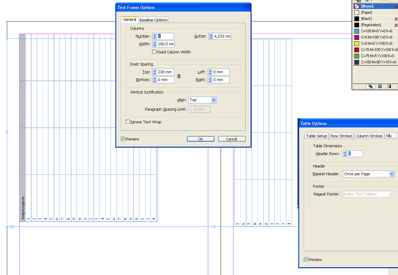

Есть лежачая таблица на 20 полосах. Как сделать так, чтобы на нечетных полосах шапка не повторялась? (CS3)
Ответ: Шапка таблицы только на четных полосах
Я всегда подозревал, что я жуткий извращенец :)
Тут главное, чтобы центр правого фрейма лежал на той же странице, что и левого
Надеюсь, что можно проще как-то решить
Я в лоб, не долго думая :)
Как бы это назвать, чтобы помягче?:) Однако спасибо за нестандартный подход.
Вообще-то я уже вырезал Header из таблицы и вручную наложил на четные, но хочется кошерно.
Я в таких случаях делаю один фрейм на разворот и в середине таблицы на границе между страницами просто добавляю пустую строку без линеек...
... и в случае сдвига текста гоняю эти пустые строки по 20 страницам.
Я делал (в CS2) фрейм на разворот и ставил в на корешковых полях прямоугольник с обтеканием. Все кошерно перетекает, НО положение верхней границы таблицы на нечетной страницы точно не регулируется и может отклоняться на несколько миллиметров от корешкового поля, что очень плохо, увы…
