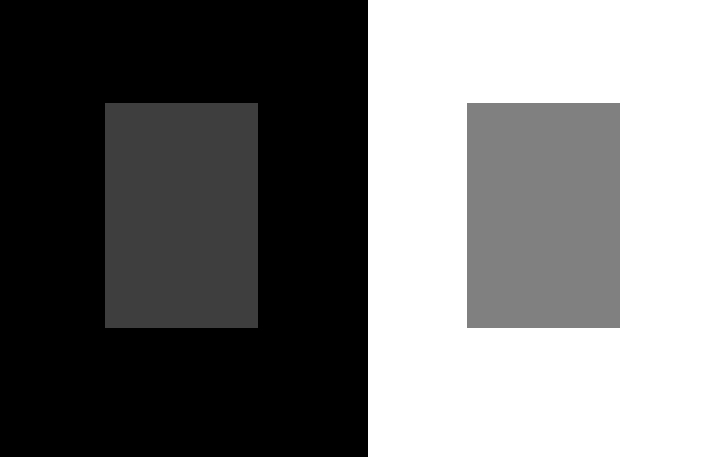

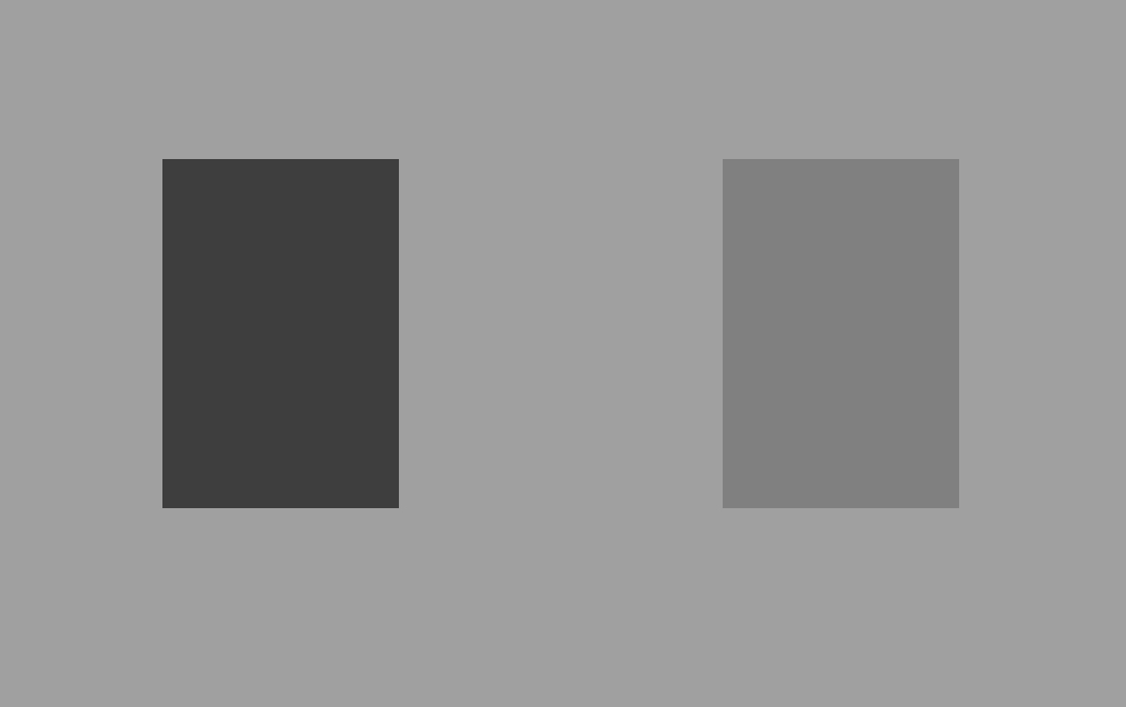

Еще раз: цифры Lab сами по себе не несут информации о стимуле; они несут информацию только о результатах цветового восприятия некоего стимула. Поэтому никакой прогноз смешения невозможен.

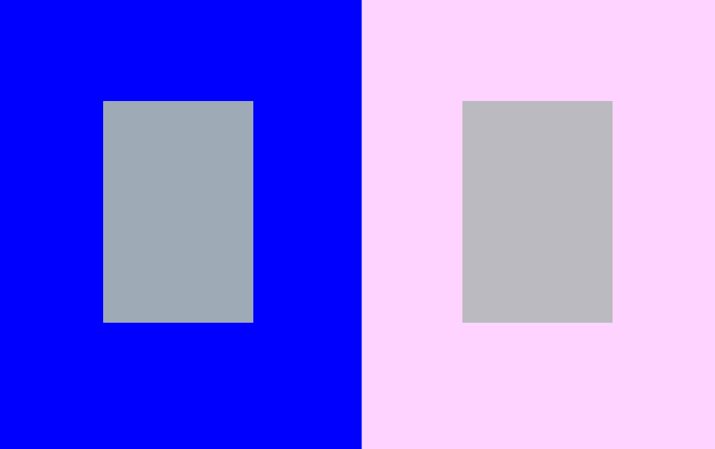

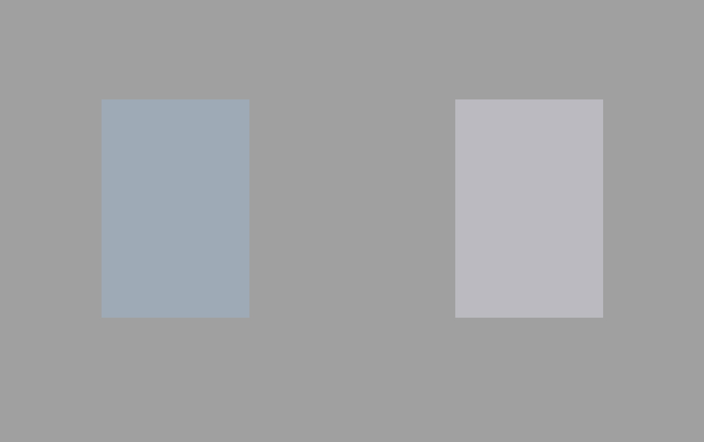

Посмотрите левую картинку: прямоугольники имеют одинаковые Lab-координаты, но совершенно разные XYZ-значения (т.н. согласованные стимулы). Как мы будем рассчитывать результат смешения одного из этих прямоугольников, скажем с красным стимулом? (только не грузите картинку в Фотошоп и не тыкайте пипеткой -- Шоп покажет разные Lab-значения, бо не способен учитывать влияние фонов, окружений и пр.). Справа для сравнения те же стимулы на общем сером фоне.
Еще и еще раз: Lab-координаты -- это координаты ощущений человека, но не характеристика стимула как стимула.

Аналогичный пример только хроматический: стимулы (прямоугольники) имеют одинаковые перцепционные координаты (Lab-координаты), но разные XYZ-значения. Справа -- те же стимулы на общем сером фоне.
В zip-файле исходные картинки (многослойные TIFF-ы): повключайте/повыключайте слой "Layer 2" -- это производит впечатление (на некоторых даже ошеломляющее. :) )

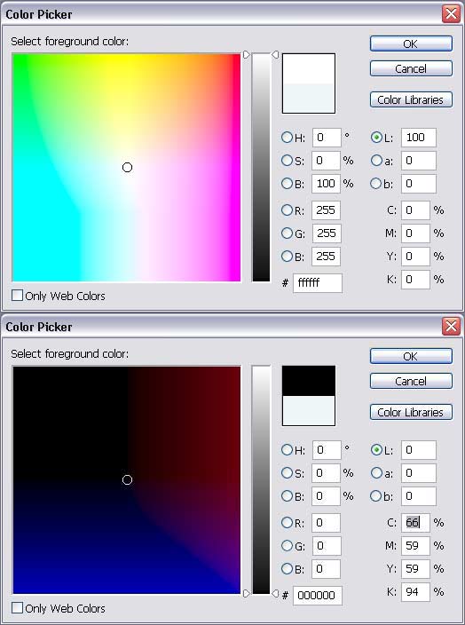

то почему цвета
L1=0; a1=-128; b1=-128 и
L2=0; a2=0; b2=0
(как мне кажется, разной светлоты)
имеют одну координату по оси L?

:) Ну, во-первых, раз "кажется", значит так оно и есть. Lab-координаты -- это координаты того, что КАЖЕТСЯ (appearance). Если Вам кажется, что светлоты разные -- значит-таки они разные, а Фотошоп "врет как Троцкий".
Во-вторых (да простят меня дорогие коллеги и присутствующие дамы за резкое слово) -- формулы перехода в Lab от 1976 г., которыми по сей день пользуется Фотошоп -- полное говно.
В-третьих -- L1=0; a1=-128; b1=-128 -- это unreal numbers, и на совести Adobe то, что он позволяет вводить такие значения. Координат L1=0; a1=-128; b1=-128 нет в HVS, не бывает ощущений с такими координатами.
В-четвертых, читайте: http://forum.rudtp.ru/showthread.php?p=251858#post251858
и полУчите ответы на очень многие вопросы.

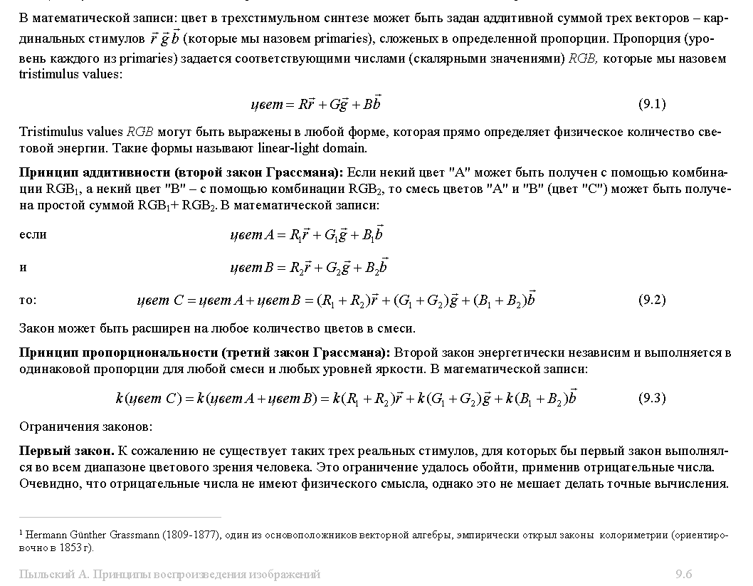

Никаких "особенностей" Lab здесь нет. Лишь элементарная математика. Если цветосинтезирующее устройство подчиняется законам Грассмана, то цвет смеси есть сумма (векторная) - см. аттач.
Lab не есть linear-light domain (он с некоторой натяжкой есть linear-perceptual domain). Поэтому перед суммированием нужно перейти в linear-light. Любой linear-light. На практике принято переходить в XYZ.
Не все цветосинтезирующие устройства подчиняются законам Грассмана. Точнее, все цветосинтезирующие устройства подчиняются законам Грассмана с некоторыми ограничениями (см. аттач). Монитор неплохо исполняет закон, но лишь в ограниченном диапазоне. Очевидно, что монитор не может излучить отрицательные числа. Также очевидно, что монитор не может излучить числа, превышающие его физические возможности. Эти ограничения принято называть цветовым охватом (или гамутом) монитора. Нетрудно сообразить, что с устройствами регистрации (сканеры, цифрофото) ситуация аналогична.

L=0 есть абсолютная темнота. Распознавать цвета в темноте - это не к науке, это к магии. a1=-128 b1=-128 есть математическая абстракция, наподобие отрицательных спектров в XYZ или отрицательных фотонов в CIE RGB. Или наподобие сферического коня в вакууме. Но суть вопроса я понял, лишь переформулирую его.
Если бы у нас была физическая возможность излучить пусть L1=1; a1=0; b1=0 и L2=1; a2=5; b2=5 - они были бы одинаковой светлоты. Однако исследовать эти стимулы на мониторе невозможно. Даже на калиброванном мониторе. Даже в программе фотошоп, даже в программе акробат. Причина - ограничения цветового охвата монитора (см. выше. Нижний предел у монитора L~13.
Кроме этого, при исследованиях нужно следить и угловыми размерами стимулов. Если они превышают 4º - нужно переходить к 10º колориметрии.
Подобные ошибки при "исследованиях" цвета с помощью фотошоп делают многие. Например, исследуя светлоту стимула b200 (sRGB) :-).
