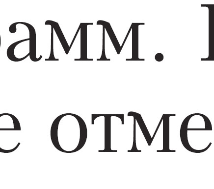

В типографию пришел макет с текстом, набранным этим шрифтом, Kudrashov Type1. При этом у строчной кириллической буквы "м" была обнаружена "шишка" на левой верхушке (на картинке).
Путем сравнения с имеющимся в наличии таким же шрифтом, а также Кудряшовым в каталоге сайта Паратайп было обнаружено наличие шишки в обоих случаях c:( Причем, в других символах и начертаниях такого нет...
Кто-то может сказать, что это? Ошибка, особенность или защита от ператов?

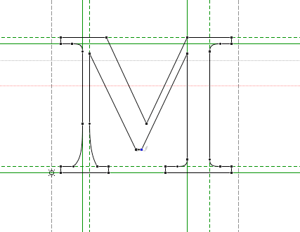

Вот Кудряшоввская гарнитура, начертание плейн. Ни шишек ни иголок в эм нет.

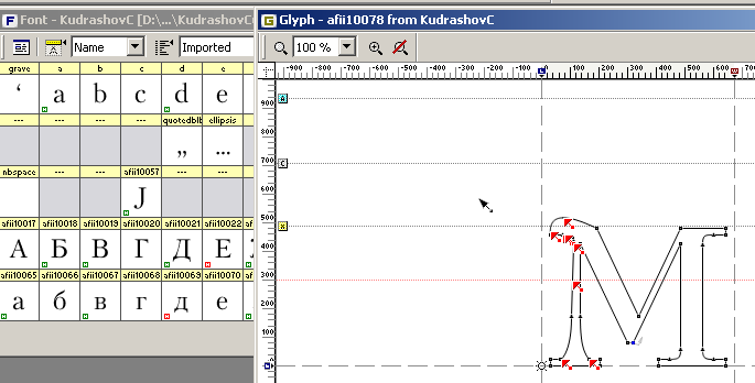

Ошибка

этот косяк во всех Кудряшовских и !22!Soft и Intermicro, нормальную м я нашел только в TTF без копирайта и старом ленполиграфовском
Ответ: Шишка в шрифте Кудряшов Паратайп
Спасибо, что прояснили ситуацию :-)
еще одно подтверждение того что контуры шрифтов Интермикро и !22!Soft делались одними и теми же людьми (готовые T1 скорей всего разными)
