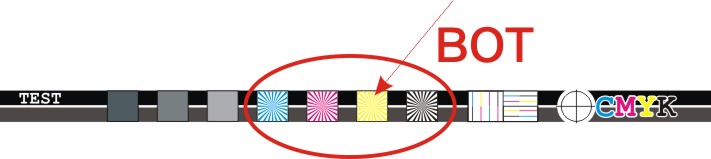

В этой сфере недавно, но уже втягиваюсь. Чем больше втягиваюсь, тем больше вопросов.
Один из них связан с лыжами (рельсами, направляющими и т.д. и т.п.) Лыжи есть, но нужны лыжи с уровнем давления для печатников, т.е. по этим квадратикам они будут расчитывать свой нажим на формы. Помогите пожалуйста.
    20.8 КБ · Просм.: 2 188

Речь идёт о шкалах оперативного контроля? Не?
Ответ: Помогите с лыжами
Без понятия, шкалы для расчета давления на растровую точку, чтобы у печатников было меньше погрешностей. Это как дополнение к "рельсам".

С этим понятно, но нужны именно с окошками растискивания... файлом или jpeg (ai, eps)
Или скажите кто-нибудь параметры для окошка растискивания. Просто времени не много, боюсь не хватит на яндекс. Думал кто-нибудь уже сталкивался с этим..)

скачал Визуальный контроль ростиска поставил, но нужно еще знать какой принцип работы этой шкалы, как по ней узнать процент растискивания... помогите... кто знает...
Для определения % растискивания при печати необходим инструментальный контроль. А для точности "навскидку" и миры на "лыжах" сойдут.

stason, Для настроек накатных валов, печатных пар (формный-офсетный барабаны) совсем другие тесты.
Если вы хотите создать "обратную связь" от печатной машины к СТР - шкалы совсем другие для Validation.
Печать не офсетная, у нас печатники сами вручную регулируют давление на валы. Вот по этим шкалам они бы и регулировали (если им объяснить)...
Машины типа "Arsoma" и "Gallus".
Не имеет значения, офсетная печать или нет.
Вы, если собираетесь процесс контролировать - то Validation делать придется.
Либо:
и тогда вам никакие шкалы не помогут.
Смысл процесса - попробовать подогнать процесс под стандарт. А "на глазок" - даже и не заморачивайтесь.
PS. Скажу больше - если у вас в печатном цеху нет климата, а каждая смена печатников машину под себя подстраивают = можете даже не пробовать.
Какой стандарт??? Во флексографии нет стандартов, это вам не офсет.
А использовать миры для контроля давления, очень удобный способ для печатника.
Э-э, простите, что что же тогда "ISO 12647-6:2006 Технология полиграфии. Управление технологическим процессом по изготовлению растровых цветоделенных изображений, пробных и тиражных оттисков. Часть 6. Флексография"?
