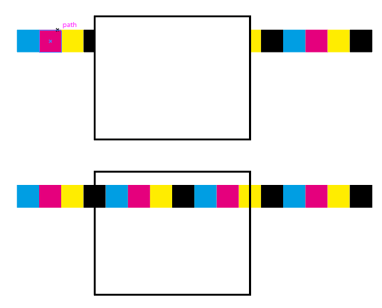

Коллеги, подскажите пожалуйста, от чего зависит поведение шкалы (в данном примере)?
Шкала стоит за элементом изделия, атрибут Foreground снят.
Но в каких то случаях ее видно, в каких то нет.
Прямоугольник закрашен 0-0-0-0, шкала одна и та же (один и тот же элемент из ресурсов).
Во втором случае стоит закрасить 0-0-0-0,2 и она «прячется». Но в первом то закрашена белым.
Закономерность пока не выявил.
Не связано ли это с атрибутом оверпринт у прямоугольника? Типа, 0,2 это уже не белый и параметр "запретить оверпринт белому" уже не работает.
Реакции: Chiga
Не связано ли это
В том то и дело, что нет.
Более того: файл спуска тот же самый, только макет другой прицеплен, в который элемент с белой заливкой был скопирован из первоначального файла.
Кстати, 0,1% уже не работает, закрывает от 0,2 и выше.
Выложите файлы, так будет проще понять.
Так сымитируйте всё кроме того, что идёт по реальному заказу и выложите.
Реакции: ~RA~
Так сымитируйте
Хм, это не так то просто — она то есть, что нет. Если б я знал закономерность...
Работ 7 или 8 сделал — она закрыта, а на следующей вдруг оказалась видна.
Так то конечно и правильно выложить было бы, ванговать не надо.
Если словами описывать по шагам:
1. Сделал спуск изделия.
2. Шкала не лезет в формат, поэтому поставил в зону изделия.
3. Чтобы не оказалась на изделии, в макете закрасил белым соответствующий участок, снял со шкалы атрибут Foreground.
4. PROFIT
5. Делаю следующий спуск. Все то же самое, только файл изделия другой.
6. Сохраняю предыдущий спуск с новым именем.
7. В файл изделия копирую из предыдущего макета белые плашечки.
8. Прицепляю к спуску этот файл.
9. Шкала торчит 'P:E'

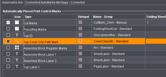

Ну раз файлов нет, придется гадать на кофейной гуще)) Вангую на вот эту галку:
