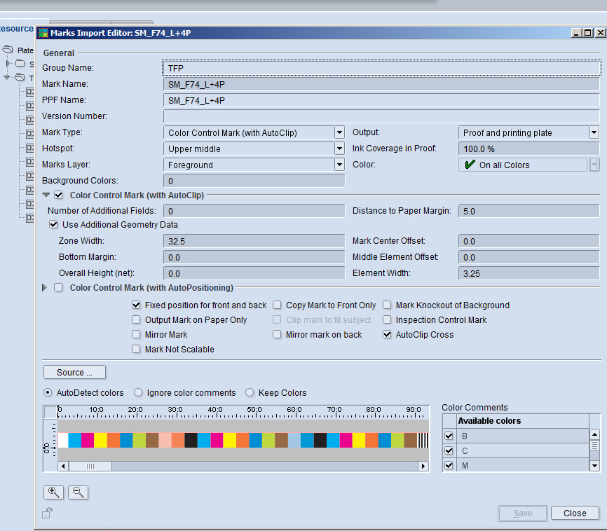

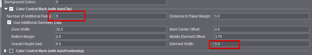

Попробуйте вот так. Ширина элемента должна быть точно указана.
Привязка шкалы к subject. Кол-во доп полей побольше поставьте (20-40). И полем middle element offset отрегулируйте, чтобы начало на целый квадратик приходилось.

Надо уточнить размер красочной зоны и количество полей в ее пределах. На картинке зона 32,5 мм, в ней 10 полей по 3,25. Собственно сигна и будет обрезать с шагом 3,25. С этими настройками работает, это не имитация.
На крайний случай можно сделать руками несколько заготовок верно обрезанной шкалы под разную ширину бумаги и сделать с ними несколько темплейтов.

Это не важно. Для этого доп. поля есть, которые добавляются по краям. Попробуйте, как на скриншоте, все получится.
