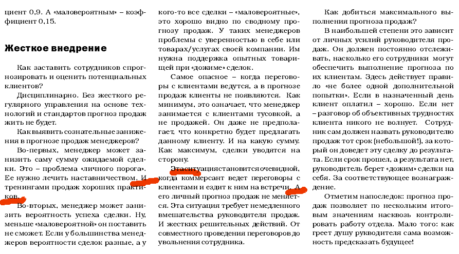

Прошу прощения, что совсем не по теме. Скачал прилагавшийся файлик вёрстки, посмотрел краем глаза...
...на скриншоте подчеркнул первое, что попало на глаза. Рекомендую автору темы почитать хотя бы основные правила вёрстки ;)

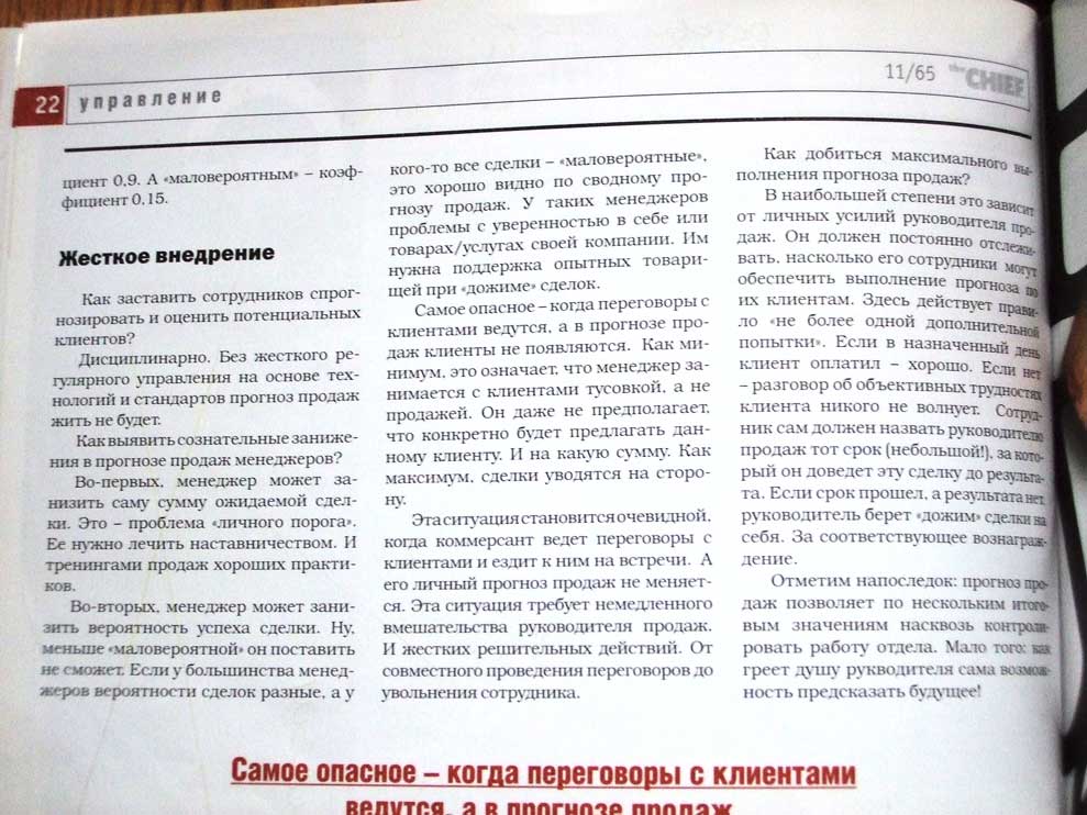

Вы обхохочетесь, но это питерские страницы. Я их не переверстывал;) Но вообще спасибо за наводку. Придется похоже с ними поработать. Вообще-то мне за них не платят.
    116.1 КБ · Просм.: 1 199
Ответ: Шкалки+кресты: требования типографии
да, уж... обхохочешься тут: такое чувство, что залили сырой текст, а причесать просто забыли :)
Ну вообще-то эти правила далеко не всегда соблюдаются в журнальной а тем более книжной верстке. В чем легко убедиться взяв с полки первый попавшийся журнал. Н-р "Вокруг света" (купил недавно) Тоже много чего можно начеркать. Хотя здесь конечно клиника. Так слипать строки низзя.
