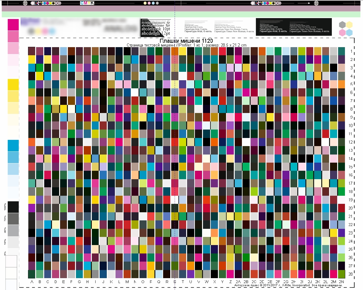

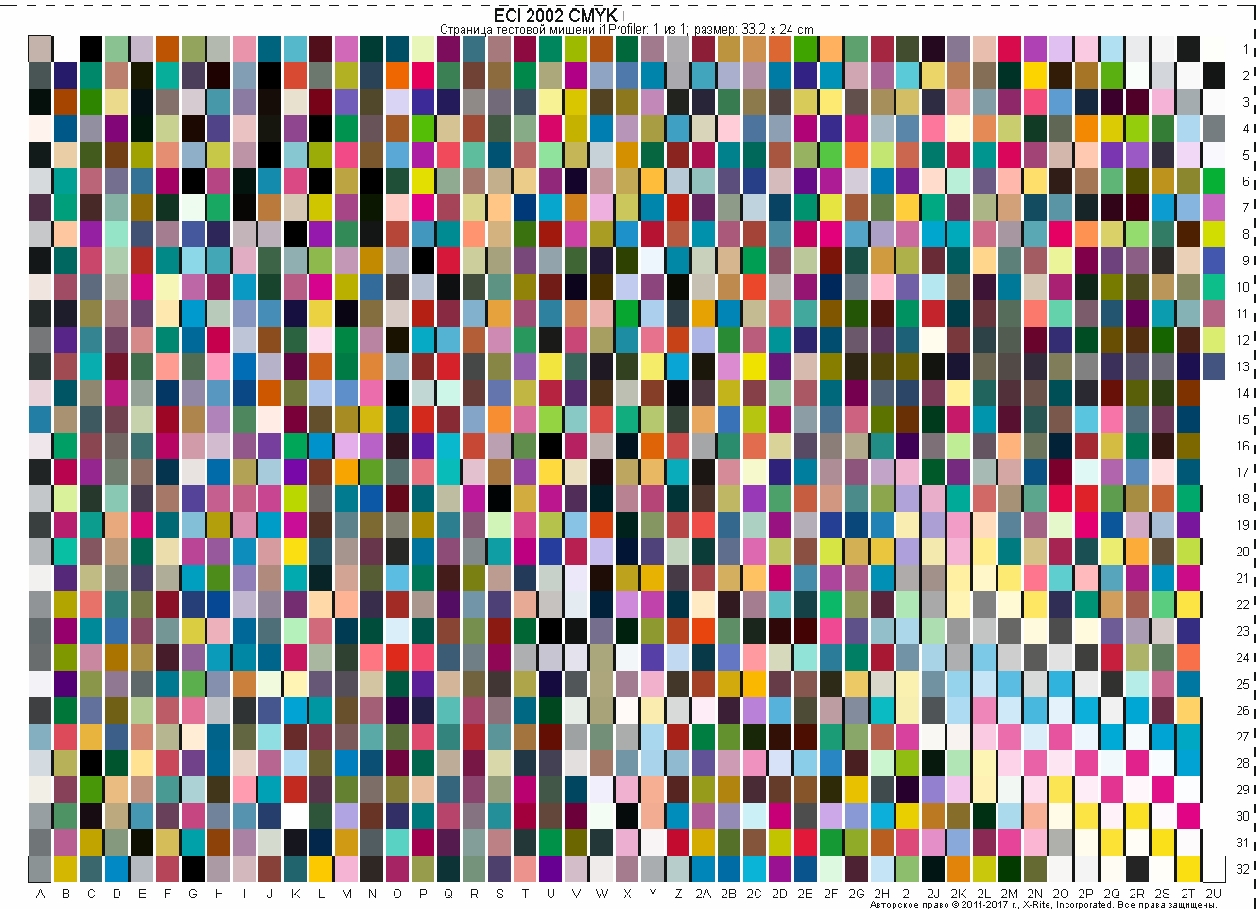

В iProfiler можно самому генерить. Я сделал несколько для разных зубьев и использую.
    537 КБ · Просм.: 730
    512.2 КБ · Просм.: 758
Реакции: ignatcolor
А при генерации мишени какие настройки ставите и сколько по вашему опыту количество патчей достаточно?
Есть "экономные" заказчики, которые стараются сделать на минимальный зуб, но я меньше 1000 патчей не делаю, раскручиваю их на больший зуб или ширину материала. В среднем за последние полгода количество патчей колеблется в районе 1200.
общее количество краски ставлю 350. Потом выставляю на вкладке "Тестовая мишень" размеры и подгоняю количество под один лист. Размер патча 6х7мм. Дополнительно на раппорте выставляю поля во всю длину раппорта с 30% -- для отслеживания биения на машине. Ну и дополнительно ставлю патчи с 1,2,3% (обычно не генерируется в программе), чтобы понимать как они получаются на каждом цвете при конкретном анилоксе. И отдельно ставлю патчи на темный, средний, светлый растры. Например, 70/40/10. Эти же патчи потом размещаются на раппортах заказа. Соответственно, когда поступает претензия "не попадания в цвет" рекомендую заказчику сперва проверить и сравнить растискивание с профильными формами в этих патчах. Ну и отдельно 100% плашки для проверки плотности. Можно все эти поля найти и в самой мишени, но неудобно )).
