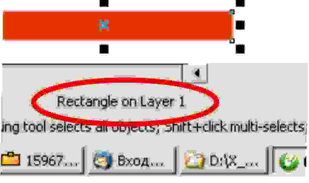

Или я чего-то не понимаю?

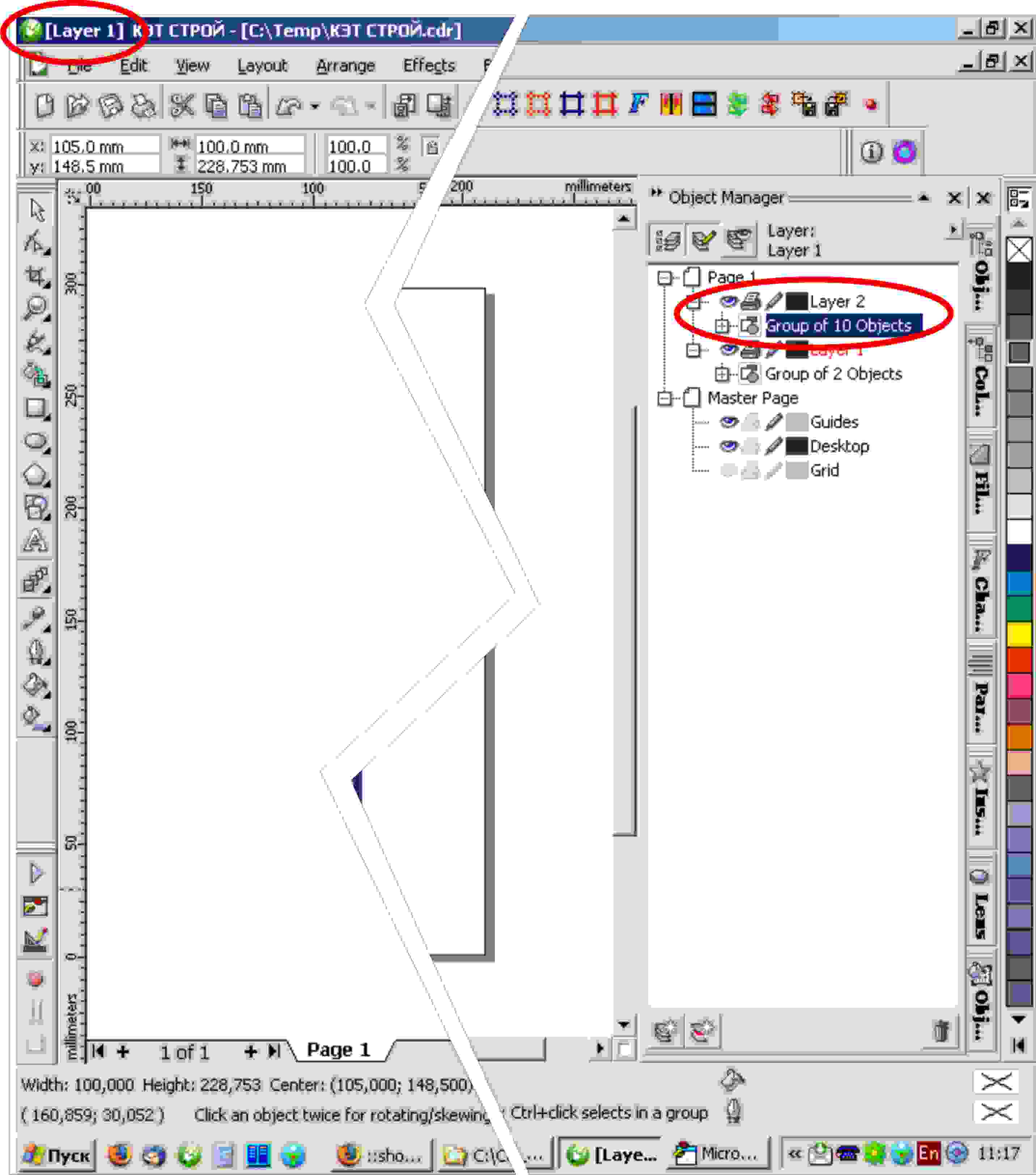

Ответ: ::showLayer:: ВСЕГДА показывает текущий слой в шапке корела
kerch сказал(а):
посмотри ВНИМАТЕЛЬНЕЕ в Object manager - какой у тебя леер красным выделен? вот тот и есть ТЕКУЩИЙ - то есть тот который будет использован при ГРУППИРОВКЕ/ВСТАВКЕ
