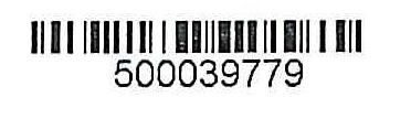

помогите определить шрифт баркода на паспорте формуляре к бортовому устройству платон
перебрал штук 15 всяких шк, не подходят

Что и требовалось доказать
Реакции: Валера1966

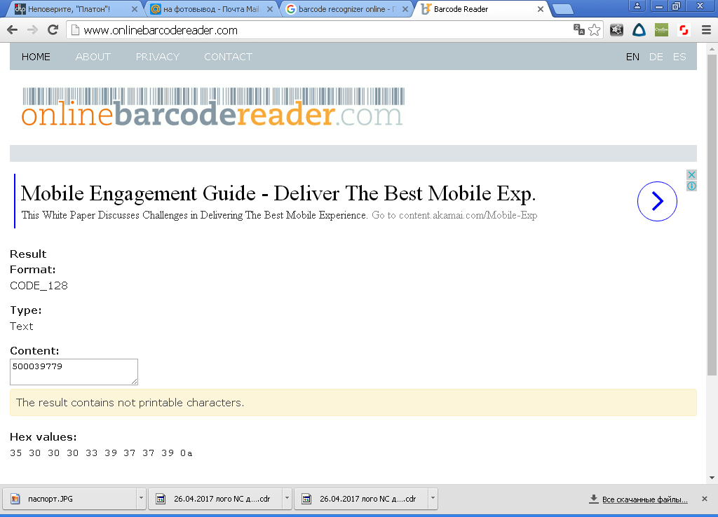

сканер говорит что это code 128
но какой именно ?
что тогда делаю не так?

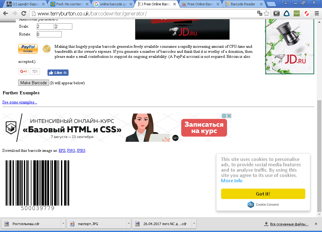

поставил шрифт Code 128
открыл ворд, ввёл нужные символы, например 500039779
но полученный шк не соответствует тому что приложил выше
прошу ответить тогда на сообщение номер 5
в чём мои действия не верны?

я про шк, в оригинале он отличается от шрифтового
а как можно сделать шк без шрифта что бы он при этом читался сканером?
мне не понятно
Сканер читает не шрифт а набор полос разной толщины
Внимательно почитайте принцип построения Code 128
мне не понятно
В этом и суть штрихкода — читать сканером изображение за счет полос и отсутствия оных (пустота между ними). Цифры для людей на случай если сканер не читает, чтоб вручную вбить.
Чтение ш/к работает и без цифр.
всё понял, если ручками через шрифт нужно было ещё символов добавить около сотни
