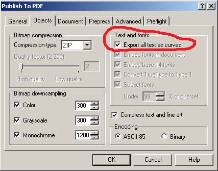

Попробуйте преобразовать шрифты в кривые

Пробовала, тоже не выгружается...
И шрифты в кривые не помогло... Может шрифт не правильно сгенерирован. Вы какой программой генерируете? У меня fontlab
