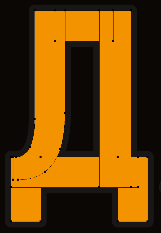

Шрифт при печати выдает накладку

с исходником лучше скачать с гитхаба нормальный шрифт и заменить
Ты уверен, что это универсальное и надежное решение? Исходники всех вариэйбл с которыми могут возникнуть проблемы есть там?
Гугловские есть, все не проверял, этот отличается. Речь о static вариантах, variable это причина зачем так проектируют.
Нахлесты эти можно при экспорте убирать автоматом, например
у Montserrat как раз в нем исходник и вообще этот софт заметно потеснил Fontlab
Это действительно полезная информация, но применительно к потоку PDF таки не подходит, да и в AI я пока предпочту в кривые с юните, ибо меньше времени займет... Однако пригодится :)

Ну я исходник и не предлагал, скорее себе локально поставить гитхабовские версии static и с ними открывать файлы с Private data

Собственно и в pdf как оказалось заменить шрифт не сложно :) Пока накопал 2 способа, с питстопом быстро и просто, если статические шрифты без самопересечений установлены в систему. Можно без питстопа, ручками, только акробатом, установка шрифтов в систему уже не требуется, но нужен заранее подготовленный файлик pdf где корректные шрифты внедрены. Сейчас через cpdf попробую, прокатит ли...

Если печать на цпм может сразу отрастрировать в нужные dpi?
А мы тут не решение ищем, оно очевидно, мы академическими исследованиями занимаемся. '))'
Так или иначе проблема периодически возникает все чаще... хотелось бы нормального решения, или хотя бы понять что делать.
Вот, буквально вчера пришло
чуть увеличиваю в акробате...
Вот хрен его знает как оно себя на рипе поведет... учитывая что выводим на стороне, переделка форм выливается в потраченное время :(

Как наиболее вероятное, а с исходником лучше скачать с гитхаба нормальный шрифт и заменить, другой вопрос, что все это возня лишняя и вмешательство плюс необходимость отслеживать.

Тут непонятно, получается у них какая-то общая процедура генерирования static из variable или исходников, то что на Гитхабе лежит в готовом виде просто не используется.

Проблемка не новая. У меня тоже 2 версии Monserrat и одна из них с такими вот "конструкциями" внутри. Не так давно на что-то еще наталкивалась с такой же проблемой, но там решилось дело установкой static с того же гуглофонтса, и эти варианты были нормальными. Никаких гарантий и закономерностей я не вижу, просто присматриваться к тексту повнимательнее.
