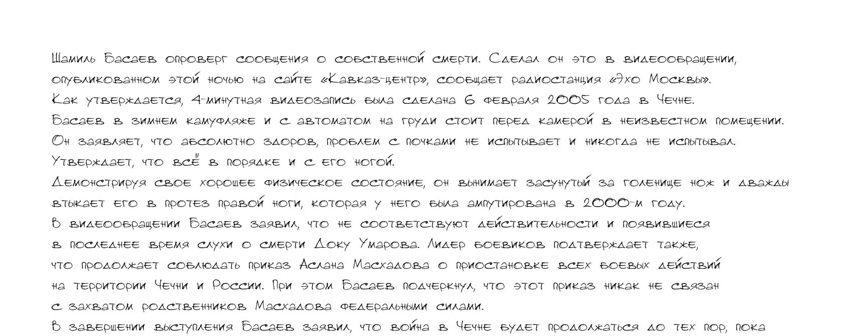

Я работааю в Фонтлабе 4.6. Это мой первый шрифт. Сейчас ЭТО выглядит примерно так (см. рис.)
Как создать кернинговые пары, чтобы шрифт выглядел нормально?

Ответ: Шрифт с нуля: как создавать кернинговые пары?
Лезешь в окно метрик, переходишь в режим редактирования кернинга и, вводя проблемные пары в строку образца добиваешься ОДИНАКОВОСТИ ВИЗУАЛЬНОГО РАССТОЯНИЯ между глифами по всему тексту.
Результаты работы функции "автокернинг" слишком проблематичны чтобы её использование можно было рекомендовать большим эстетам от дизайна ;)

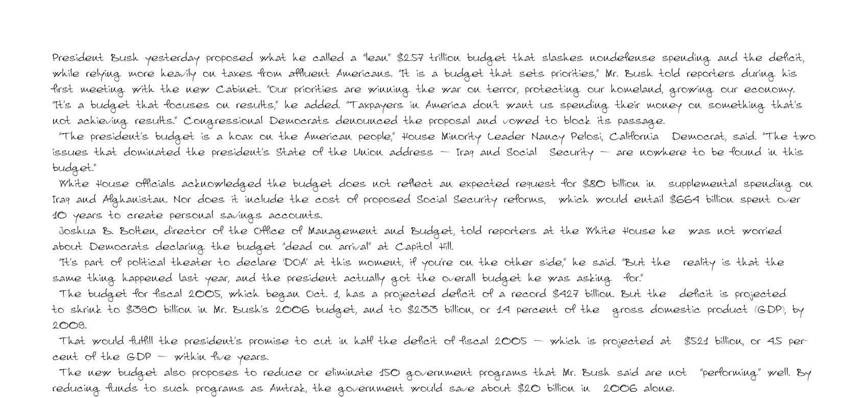

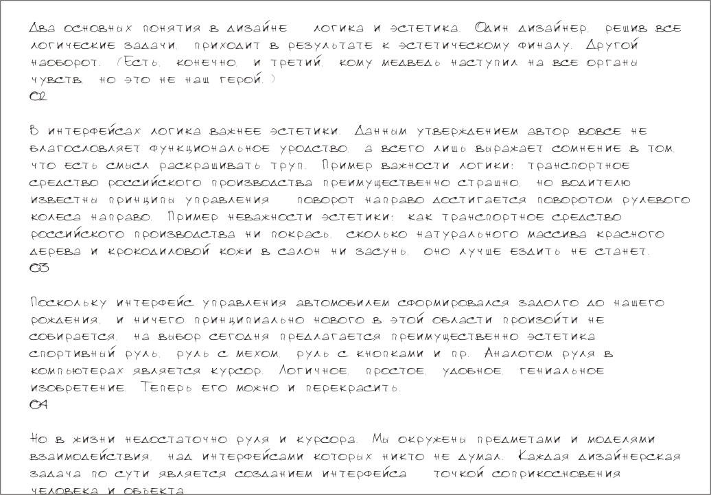

Во, зацените.
Есть, конечно, косячки. Но, на мой взгляд, на первый раз ниче так :) :shade:
Henyk, спасибо большое, кстати :)
вт уд ул то есть? ;)
Так держать! :)
