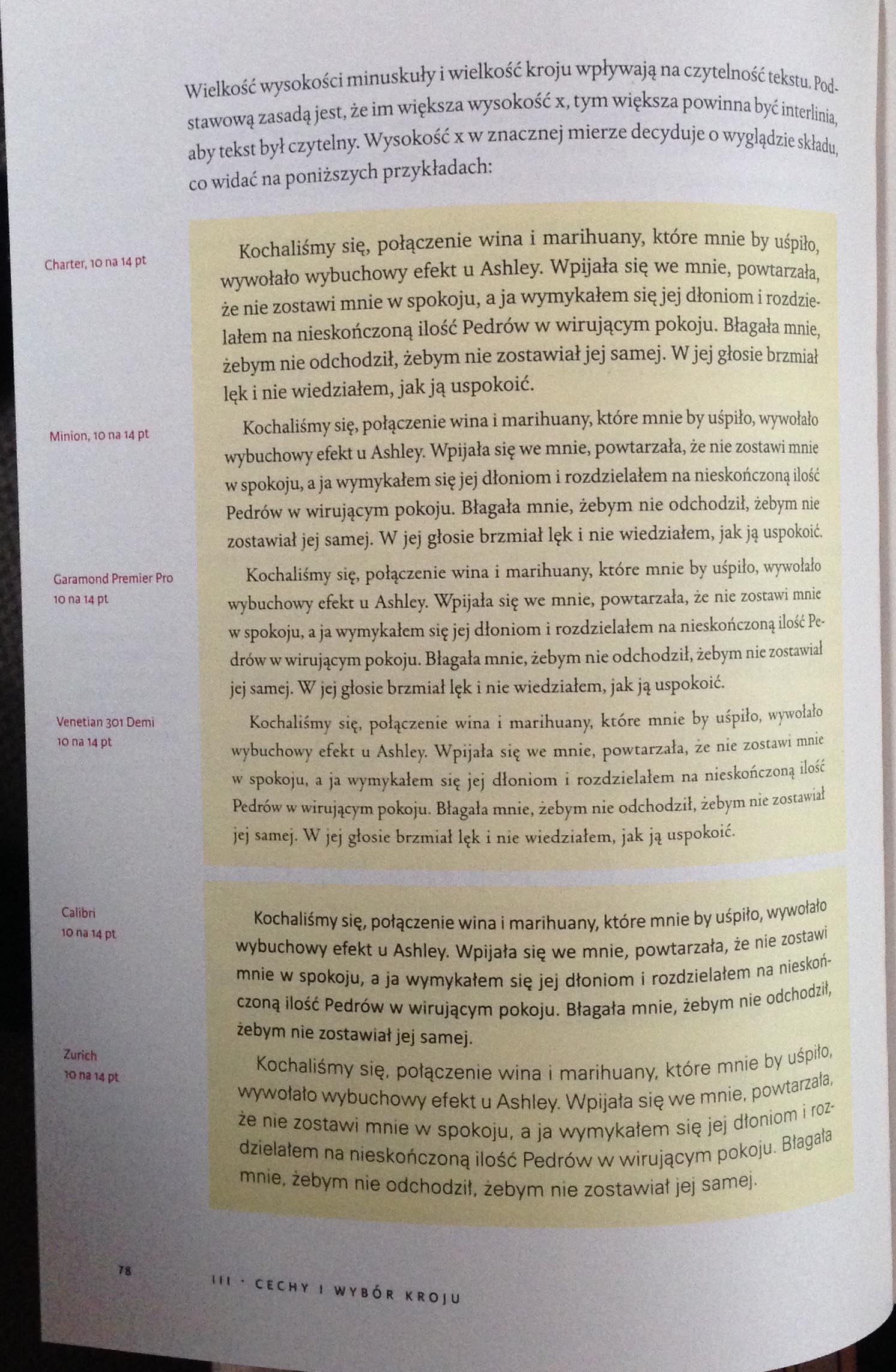

Исчерпывающие рекомендации, очень подробные, я нашел в книге Michael Mitchell, Susan Wightman: Book Typography. A Designer Manual. Все, что я нащупывал методом тыка, а многого и не знал, изложено в книге систематически и доходчиво. Я ее читал в польском издании, русского вроде бы нет. Но тут все будет понятно и человеку, не очень владеющему английским. Много картинок. Авторы – книгиздатели с многолетним стажем.
@ACTPOHOM, какие примеры вам нужны? Нет книги вообще.
Для примера фото одной из страниц.

О вреде курения - Комик сансериф, если не будет более извращённых предложений :)
Мемуары - Литературная, Петербург.
И тут опять таки, смотря какие мемуары, шрифт должен гармонировать с содержанием.
Грубо говоря научная, техническая - таймсо подобными, Мемуары чем то более изящным.
