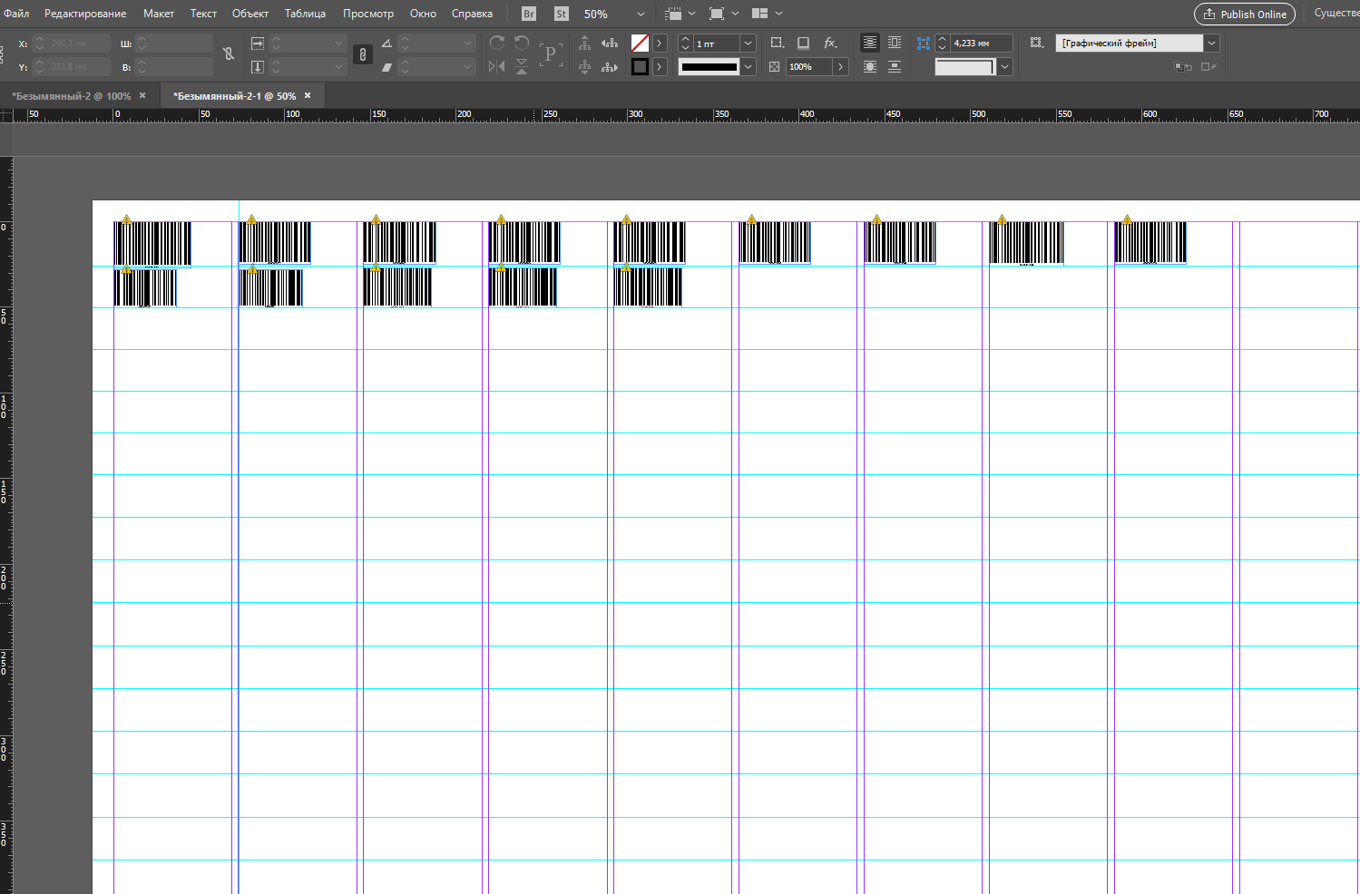

Добрый день! Подскажите может кто знает: у меня есть в пдф 3000 штрих кодов, типография дала задачу чтобы разложить на лист в шириной 970 мм все штрих кода, в ручную это не реально долго, может есть какой-то способ?
Да, забейте в гугл: спуск полос, n-up pages.
Кода — это кто?
Реакции: Jeine
Задача не про штрих-коды и даже не про ID
Курите спуск полос и QuiteImposing
Реакции: Jeine
Каждый шрих-код в отдельном pdf? Или страница забитая шрих-кодами?

у меня 3000 пдф файликов, и их надо просто разложить на один лист для печати на плоттере.
Извините если не по теме индиза, но я думал в нем проще будет сделать
Можно DataMerge использовать для начала.
Проще все таки акробатом через QI
ну если нету QI - в ИД датамержем.
почему бы и нет
Реакции: NNN5, Yurlic и ~RA~
Ключевая фраза в первом посте меня порадовала...
та я реально сам офигел когда такое от них услышал, типа сами разложите, в итоге сижу в ручную раскладываю в индизайне
