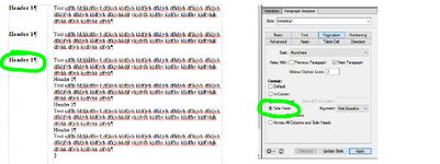

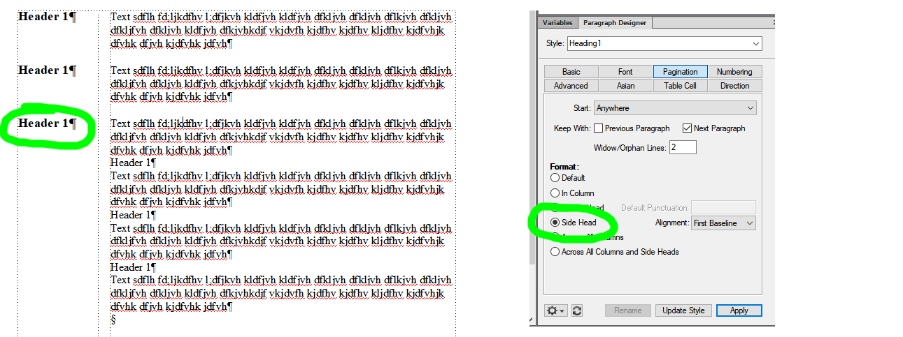

Возник вопрос. Можно ли в Indesign (штатными средствами) реализовать вот такие заголовки (фонарики) как это легко делается во FrameMaker (рис. 1).

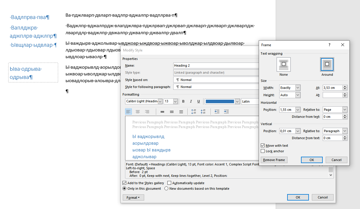

(ну и офтоп - может быть и в ворде можно? (стилями делать в ворде (рис. 2) - получается криво, потом тест ведет себя непредсказуемо((

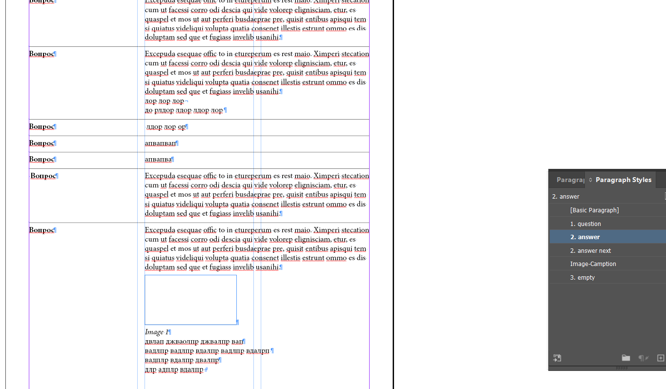

Похожее можно сделать так. С определенными ограничениями и допущениями, но всё же.
Реакции: Yar
Это то что нужно. Правда не так как во FrameMaker, но похоже рабочий вариант! ))
Спасибо!
Единственное но. Справа (область ответов (основного текста) только один абзац может быть, либо добавлять еще стиль (типа "Answer-continue" , который без начала с новой колонки. И добавил линию в пустой абзац.
