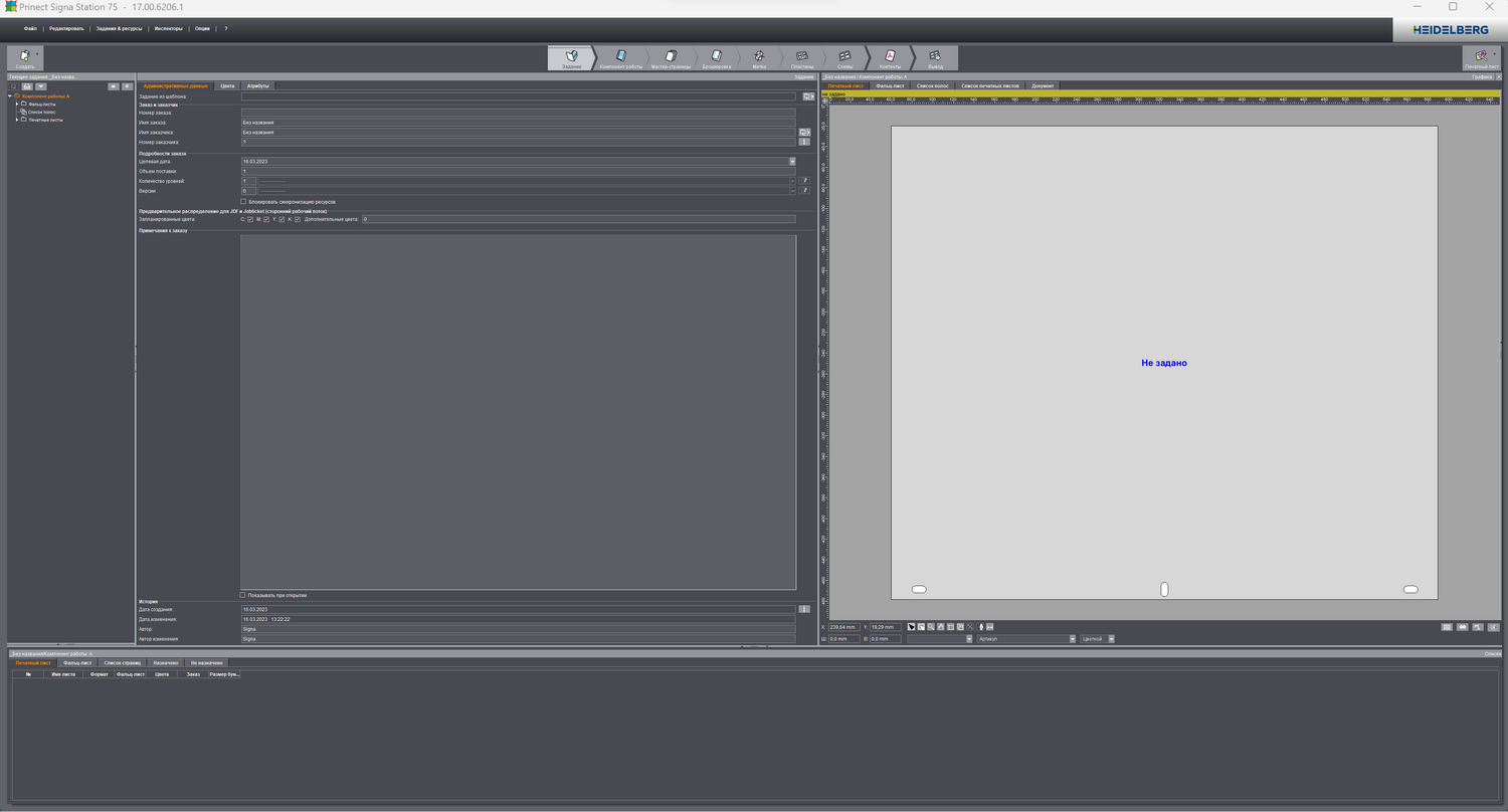

Как увеличить размер интерфейса Signa17, а то очень мелко выглядят надписи?
Windows 11. В настройках интерфейса винды 150% масштаб. Изменения масштаба на Sign-у никак не действуют.
    135.8 КБ · Просм.: 229

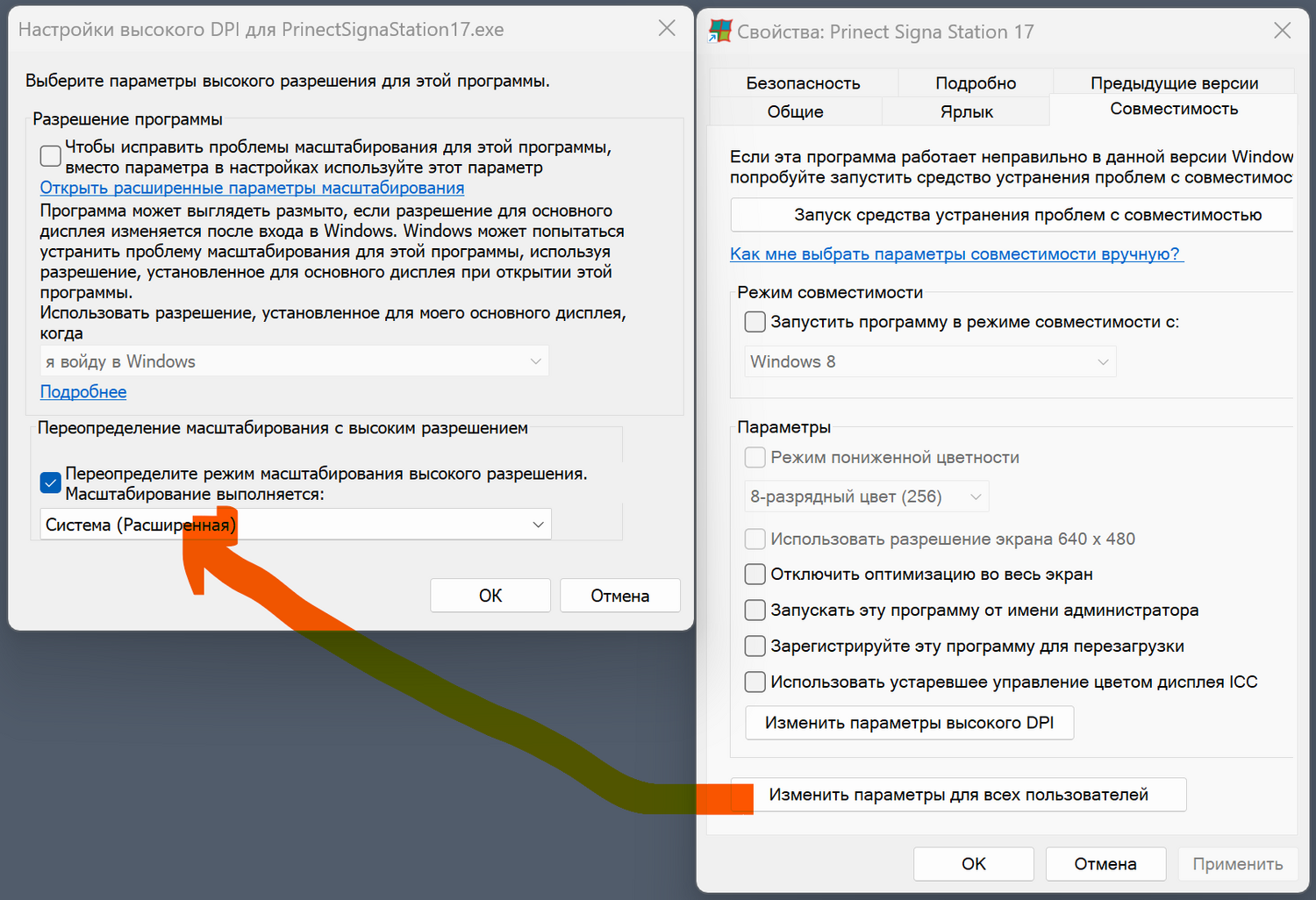

Всем спасибо. Сам разобрался.
В ярлыке программы, вкладка Совместимость, поставил как на картинке.
Получилось!
