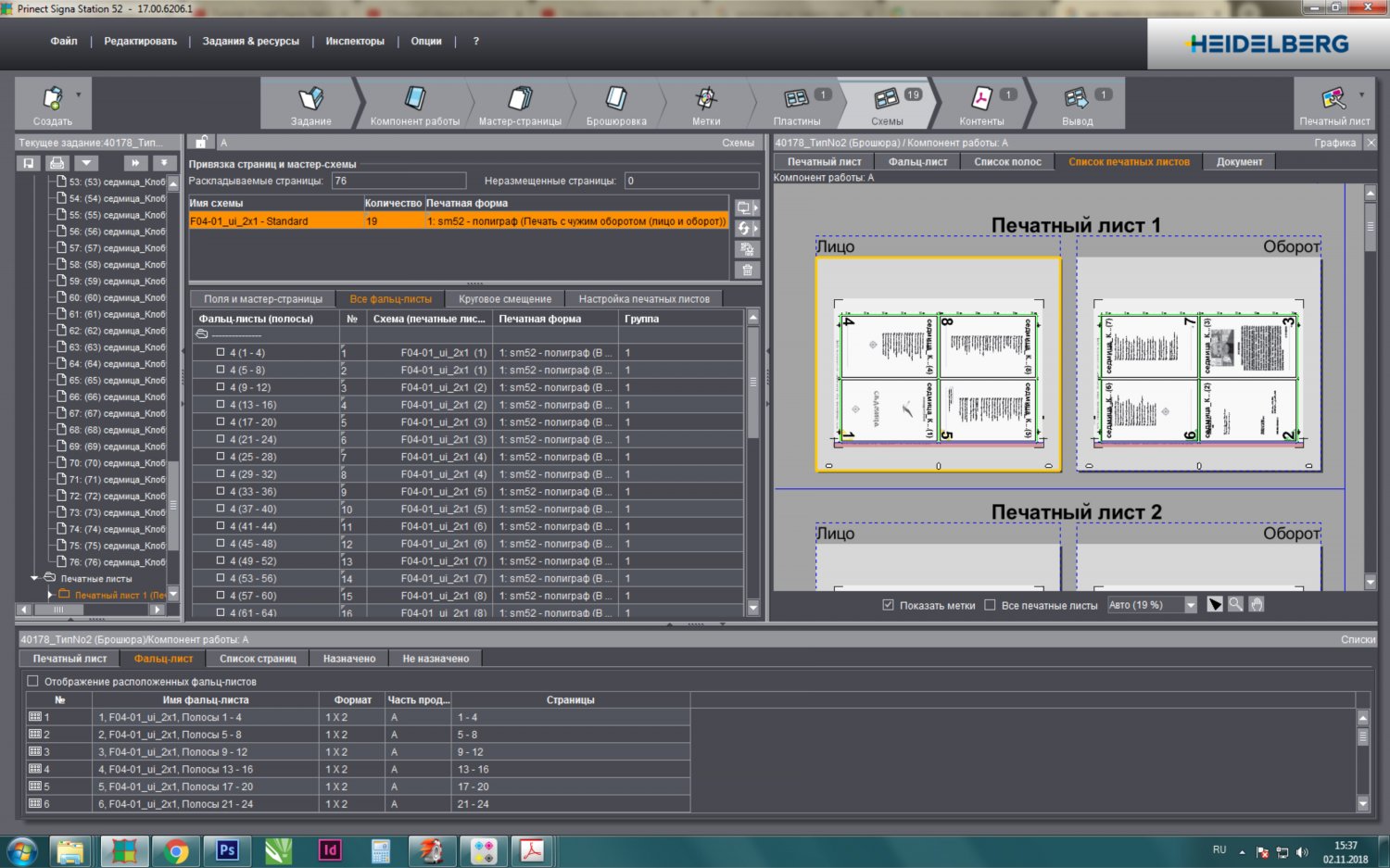

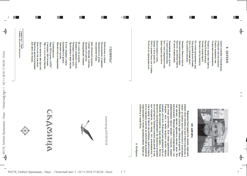

Давно за сигной не сидел, не могу вспомнить как сделать спуск брошюры так чтобы минимизировать подбор, т.е. чтобы подобрать сразу печатными листами, потом разрезать на 4 части, сложить 4 блока друг на друга и чтобы книга получилась?
По умолчанию сигна на первый лист кладет первые 4-е полосы, на 2-ой, вторые 4-е полосы, в таком случае придется подбирать конечным обрезным форматом, а хотелось бы печатными листами.
    258.6 КБ · Просм.: 802
Trantor, спасибо, если кто и знает то ты точно )) Но если просто Cut and Stack (у нас это "Подрезка и укладка в стопу"), то в стопе где первая страница вторым листом идет 9-я страница (см. скрин), а должны в каждом блоке по порядку идти. Наверное что-то еще нужно нажать. Сам 100 лет уже шашек не держал, а дизайнер новый, вот разбираемся.

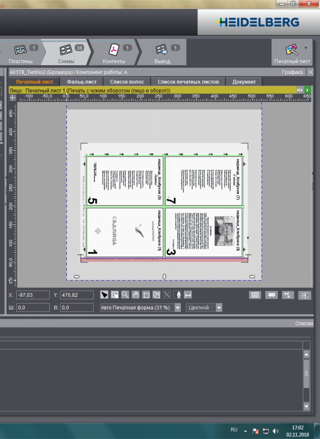

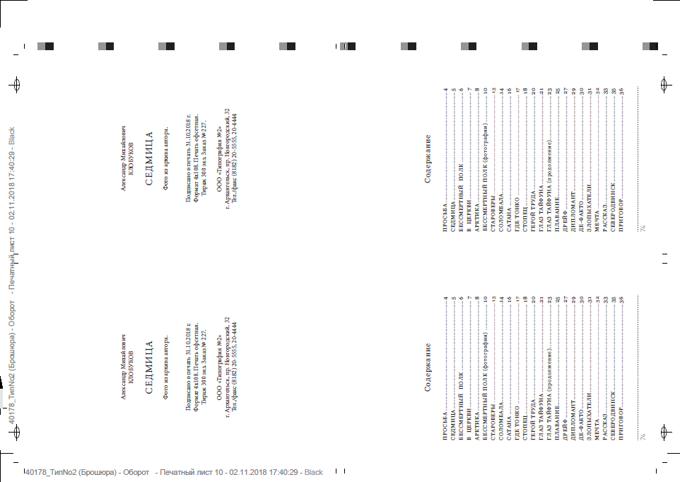

@bous, судя по кусочку окошка, у вас сейчас только один лист разложен?
    128.1 КБ · Просм.: 441
    69.7 КБ · Просм.: 772
@bous, а, вижу. Схему другую выберите, не F04-1, а на 8 полос.
