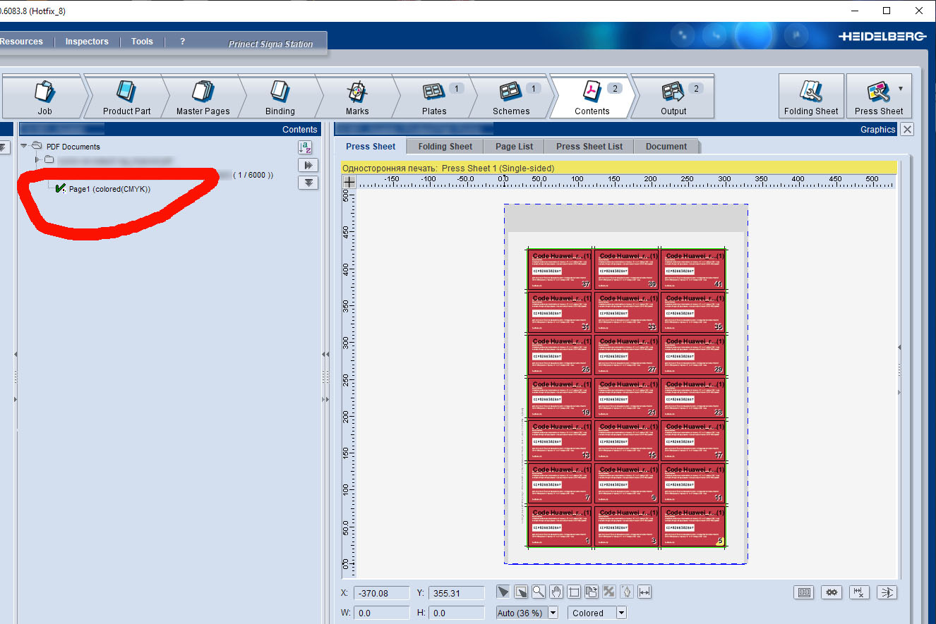

Добрый день всем!
Создал PDF/VT файл с промо-кодом ~7000 записей. Закинул в Сигну. Всё ок: Сигна подтверждает, что может напечатать переменные данные, причем С… ДО… и размер группы предлагает. Но! Одну запись выводит на один печатный лист. А мне-то нужно по порядку, на каждой полосе спуска.
Ткните палцем, плз: где я чего не докрутил, чтобы получилось как надо?
Какая версия сигны то хоть? Мож скриншотов запостить?
Signa 16
    22.5 КБ · Просм.: 323
В тулбоксе это делается, в vdp editor вроде, нужно скомбайнить по N страниц, тогда в сигне будет вместо 1-й страницы N видно.
Да. Действительно: всё упёрлось в термины.
В "PDF/VT Control" в поле "Edit" подсказка "Number pages per Record", как мне кажется не соответствует смыслу. Страница -- это и есть страница. А здесь имели ввиду печатный лист! Так что выходит, в этом поле нужно указать сколько записей разместить на печатном листе, а не странице.
Всё. Разобрался.
