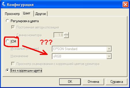

Спасибо! :) А по другому нельзя? Ну просто чтобы как говориться один раз выставил и все... Хотя и так меня вполне устраивает. Еще раз спасибо!!!
Скажите, а что тогда выбирается в этом окне (см. в рисунках)
Надо бы теперь с принтером разобраться... Но то уже разговор для отдельной темы.

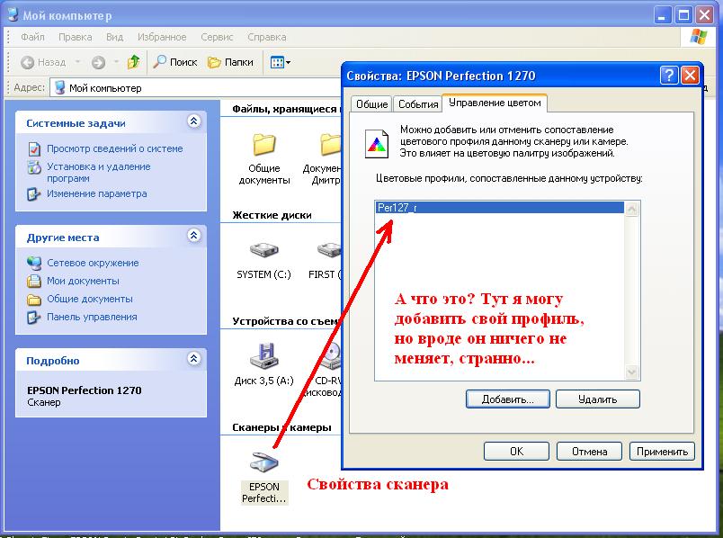

Вот еще копался в настроках и нашел...
Мой компьютер - Сканер - прав. клавиша "Свойства" и далее см. рисунок...
Я запутался... А кстати, может быть такое, что типо сканер приминил свой профиль, а потом я вдобавок в фотошопе че-то зачюдил, а то если применять мой профиль, все оттенки становятся светлее, но вот красный становится неузнаваемым. Просто я с самого начала в тех настройках (что на рисунке) выставил свой профиль, но вот уже когда сканировал, появился драйвер и там и там я выставил "без цветокоррекции" (см. пред. мой рисунок)

Ответ: Сканер не видит цветовой профиль
Если мне не изменяет память, название профиля должно начинаться с "EPSON".
Между icc и icm разницы нет. На эту тему была у меня дискуссия один раз...
