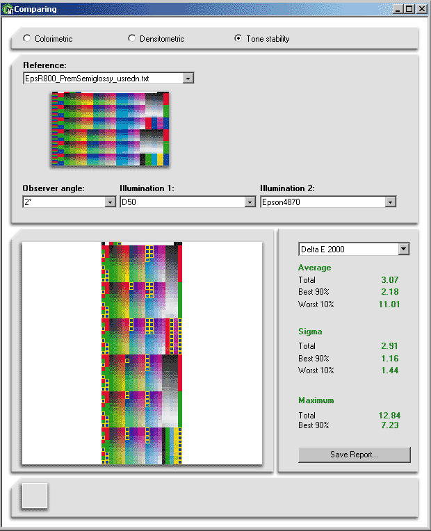

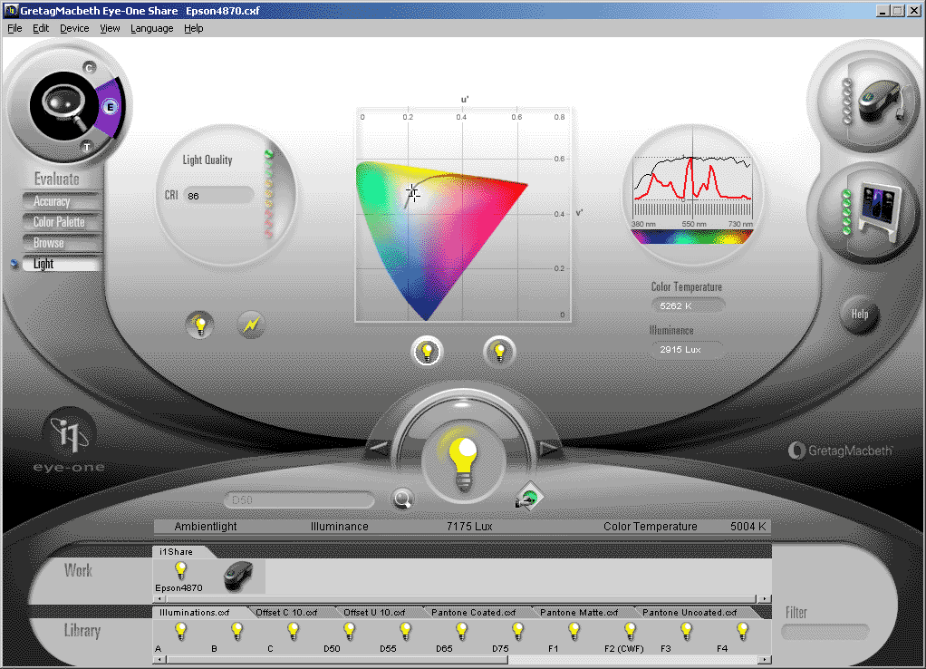

Вот-таки не поленился, сходил к Фиренкилю и промерил спектр лампы Epson 4870 (отраженка). Ну, бред. Просто бред. Тут не о чем говорить.
Вот, смотрите: берем принтер Epson R800 с высочайшей Tone Stability красителей (что уж говорить о других). Предположим мы хотим настроить его с помощью данного сканера. Разумеется, что коль скоро спектрометрия не предполагается, то профайл уж всяко будет построен по D50 без возможных вариантов. Ну, а на самом деле же, у нас будет не D50, а измеренный спектр (см. аттач).
Смотрим Tone Stability при переходе от D50 к данной лампе по спектральному референсу тесткарты R800 (Report в аттаче). Максимальный разброс, средний разброс (см. аттач). Впечатляет? Какой, к черту профайл? Это же ахинея: dE 12…
А Вы думаете у других сканеров ситуация лучше? Отнюдь.
Теперь понимаете, что вся эта «технология» полная туфта?
