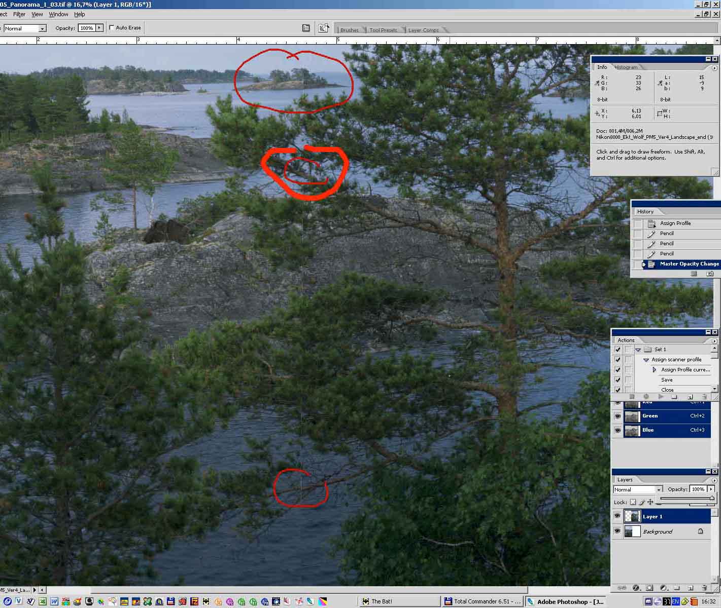

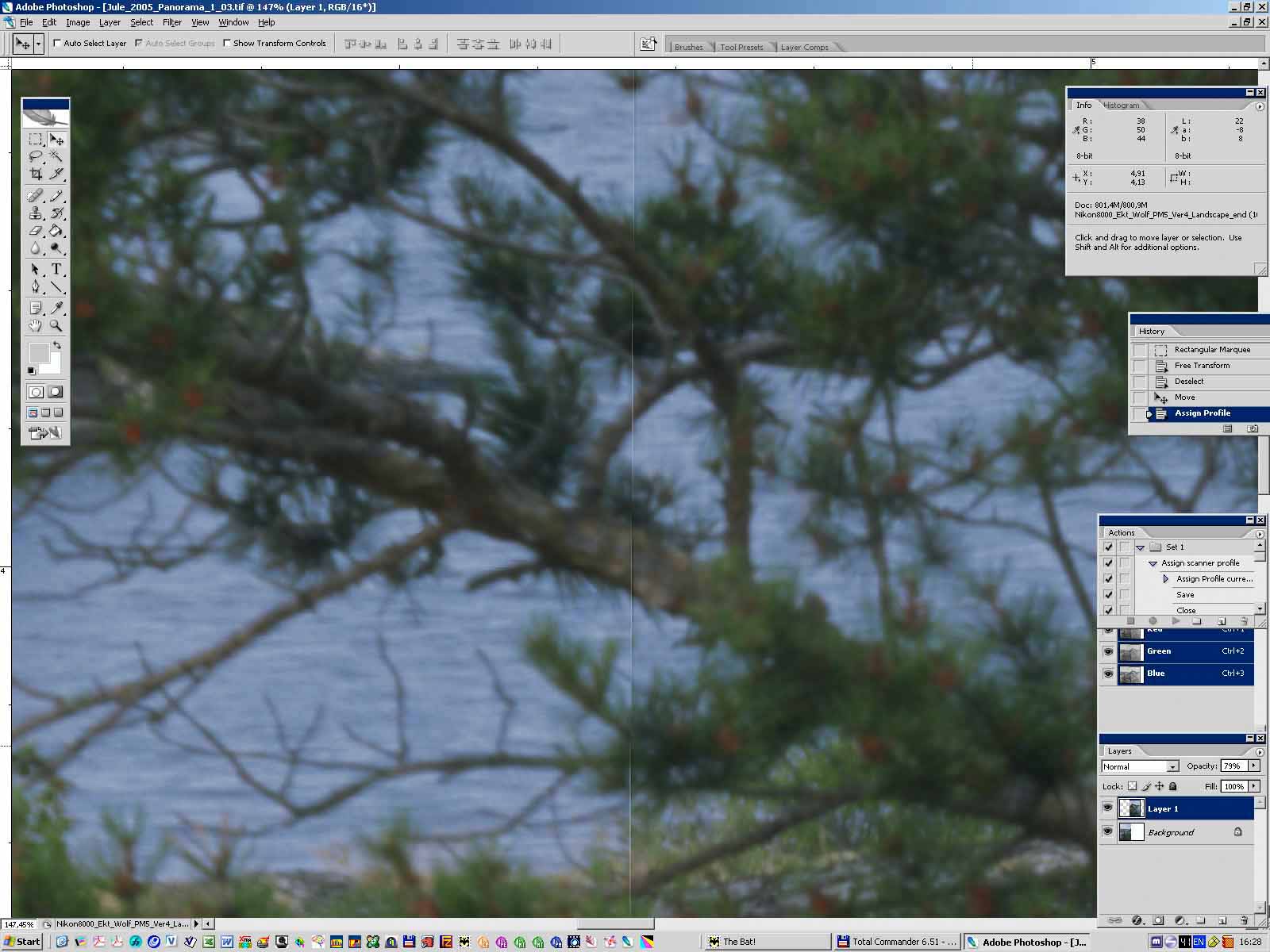

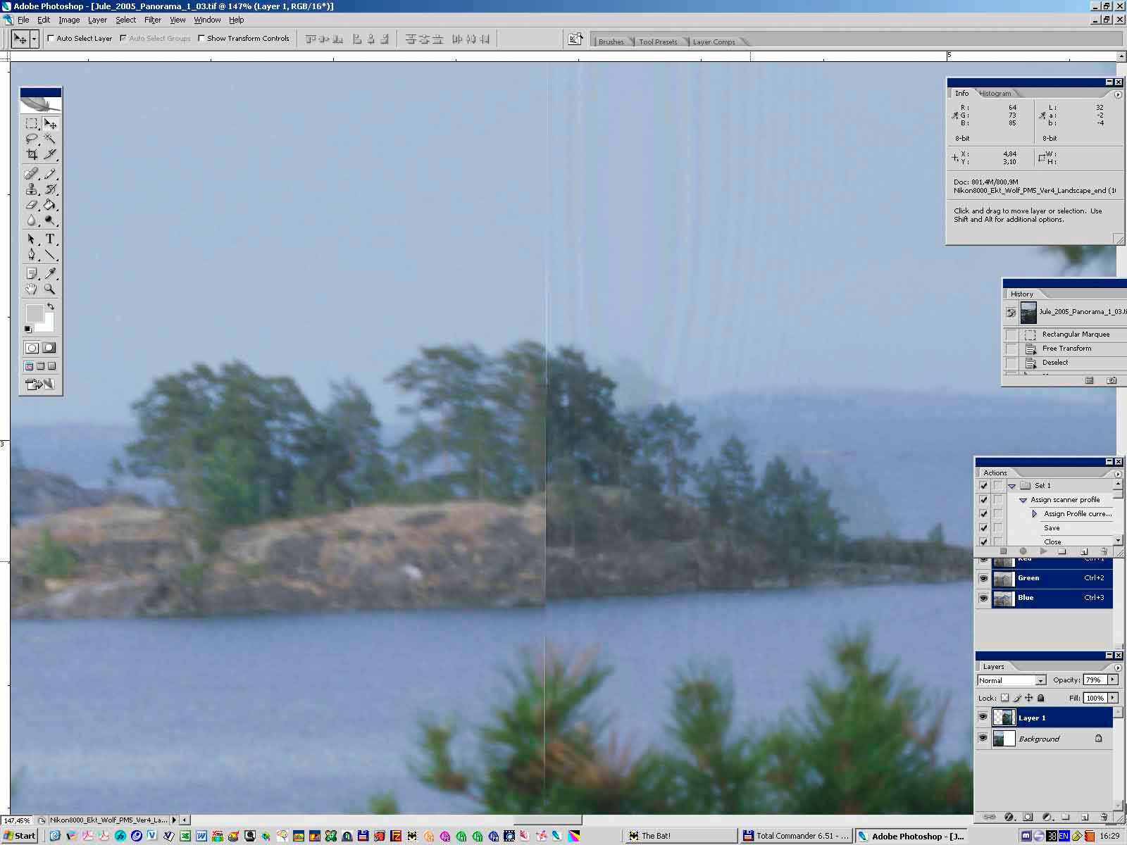

Вот два склеенных скана (6х9, 3000 dpi). Очень большое увеличение.
1. Точка сведЕния.
2. Выше точки
3. Ниже точки.
4. Общий план (фрагмент кадра).

Ответ: Склеивание формата
Хорошо видно, что правый скан длиннее левого. Не критично -- чревато только возней: соскэйлить чуть-чуть -- не проблема. Но ведь лень...
