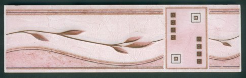

Заранее извиняюсь, если не в тот раздел, т.к. определение работы как чисто дизайн или чисто препресс дать не могу.

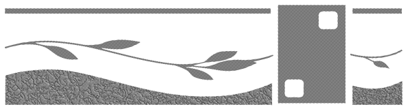

Работа такая: дают готовую керамическую плитку (см. влож. файл scan.jpg), нужно сделать макет для пленок под шелкуху, что бы рисовать такой же (или просто похожий) (см. остальные влож. файлы).

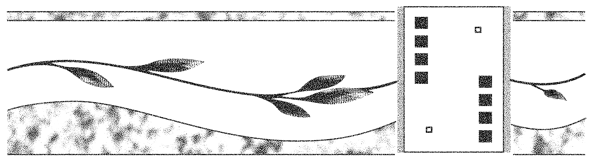

по пунктам...

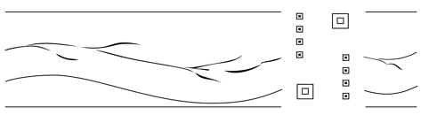

Сканирую, потом в векорном редакторе обвожу все что можно: линии и кривые
Если вид узора критичен, то в фотошопе делаю Color Mask для нужных цветов, потом делаю descreen что бы потом заново можно было растрировать, если не критичен - то даю свою текстуру из всяких клипартов или своих фоток. Потом растрирую GreyScale, в кореле вставляю битмапы в уголки для приводки. Т.е. (см. соседнюю тему) в репроцентре нужно просто распечатать мои битмапы без ковыряния РИПа.

Кстати, ради интереса можете дать макет в векторе со всеми спотами, которые вам нужны. Я его поделю как скажете - с нужными углами и линиатурами. Покажу результат на превью. Только не нужно делить этот макет руками. Пожалуйста.
