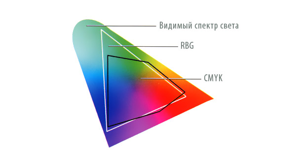

Назрел вопрос, сколько оттенков в цветовой модели CMYK. С RGB вроде как понятно имеем три канала по 255 (256) градаций серого на канал, перемножаем получаем 16 млн. оттенков. В CMYK если я все правильно понимаю 100 градаций цвета на канал. И тут вопрос как считать только CMY тогда. все тем же методом перемножения выходит 1 млн. если с учетом черно то 100 млн. НО CMYK же по обхвату меньше чем RGB?

Касательно цветового обхвата - они просто разные.

У 50 оттенков серого и у пяти охват в принципе может быть одинаковый.
Только ни RGB ни CMYK это не цвет... охват появляется когда подключаем профиль, а охват профиля CMYK может быть больше чем RGB (на картинке почему-то RBG).

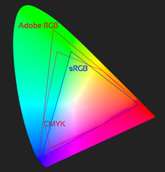

Есть количество градаций на канал и есть объем цветового охвата, это разные величины. Количесво градаций CMYK так же как в других моделях обычно 8-битное (256) или 16-битное.
Объем цветового охвата измеряется в кубических дельта Е. У офсетной печати на мелованной бумаге около 400 тысяч куб дЕ. У sRGB - 800 тыс. У Adobe RGB - 1200 тыс.

Да, просто перемножать количество градаций на канал - о количестве оттенков это мало говорит. Для маленького охвата типа sRGB достаточно 8 бит на канал, для огромного типа ProPhoto - крайне желательно 16 бит, иначе реально возникает нехватка количества оттенков и градиент ступеньками.
Объем фигуры охвата можно вычислить 2 путями: перебирая по циклу принадлежность той или иной точки в известном по объему пространтсве тому или иному цветовому профилю. Можно достаточно примитивно и быстро геометрически вычислить объем фигуры по ее вершинам, например 8 вершинам для цмика и ргб. Быстро и точность приличная, я так вычисляю в спектральном калькуляторе. А первый вариант требует немало ресурсов, все программы, которые так перебором по циклу, по несколько секунд тормозят при открытии профиля именно на операции вычисления охвата, там миллионы операций по циклу требуют времени на любом железе. Argyll можно заставить считать с такой точностью, что не дождешься никогда окончания вычислений, хотя ответ при любом раскладе не совпадет скажем с Гейделем, вычислениям которого я больше доверяю.
