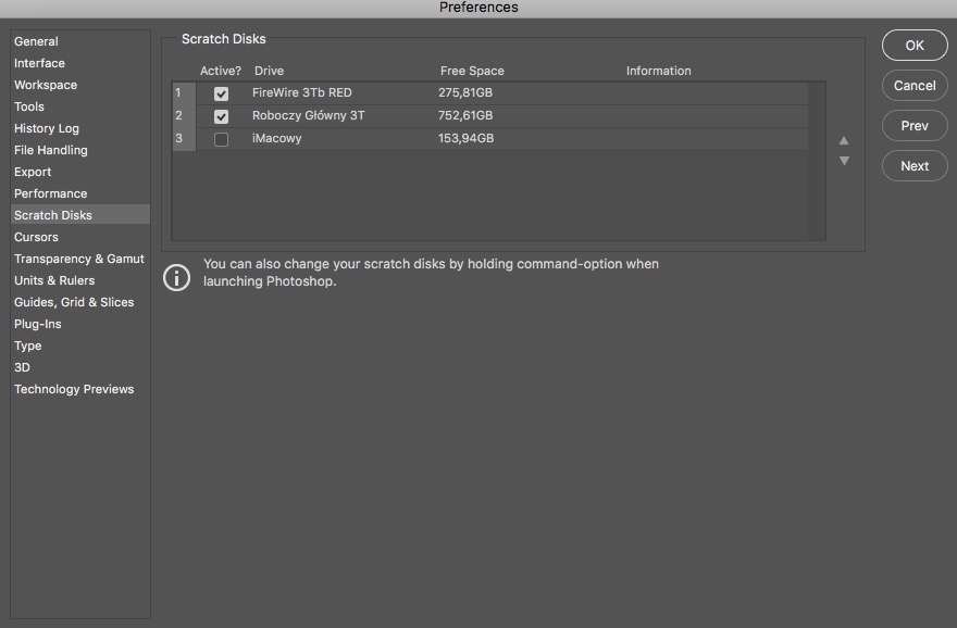

Мне думается, оптимальным решением является установка дополнительного диска, внешнего (usb 3.0, я пользуюсь, на внутренний ФШ вообще не пишет, он у меня SSD, экономлю ему жизненный цикл, проблем не замечено), или внутреннего. Работа с большими файлами по сети чревата потерей работы.
    62.7 КБ · Просм.: 726

Я ведь не зря дал скрин. Два диска, используемые моим ФШ – внешние. Оба, несмотря на название первого – usb 3.0
UPD Вм решать, что дешевле – потерять работу (деньги и время), или докупить 4 диска.
Странно, что ФШ "принял" сменные диски. Возможно, это на Маке так. У меня нет ни одного (исправного) внешнего диска, проверить не могу. Если кто-нибудь проведет такой эксперимент на PC - буду признателен.
