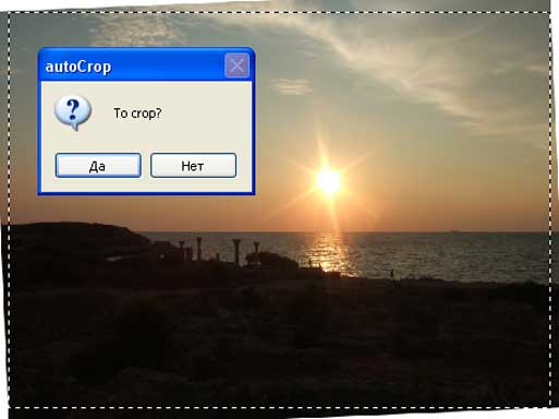

После проведенного отпуска стал вопрос обработки отснятого материала (сотни четыре). Под это дело написал скрипт, ускоряющий процедуру выравнивания горизонта.
Собственно сам скрипт ничего не выравнивает, а только лишь определяет после выравнивания новую область фотографии без пустых углов (которые возникают в результате вращения фото) и обрезает по ней.
Скрипт не универсальный, что и как в публикации разбираться не будет, для него по умолчанию должен быть выделен обрабатываемый слой, а остальные слои (если таковые есть) должны быть скрыты.
Также скрипт не сработает как надо, если в процессе выравнивания горизонта одна из сторон иллюстрации обнажилась по всей длинне.
Тестировал его только в CS4, но думаю, что и в CS3 и в CS5 работать будет.
Скачать скрипт можно на сайте www.scriptuibuilder.com в разделе Small scripts.
