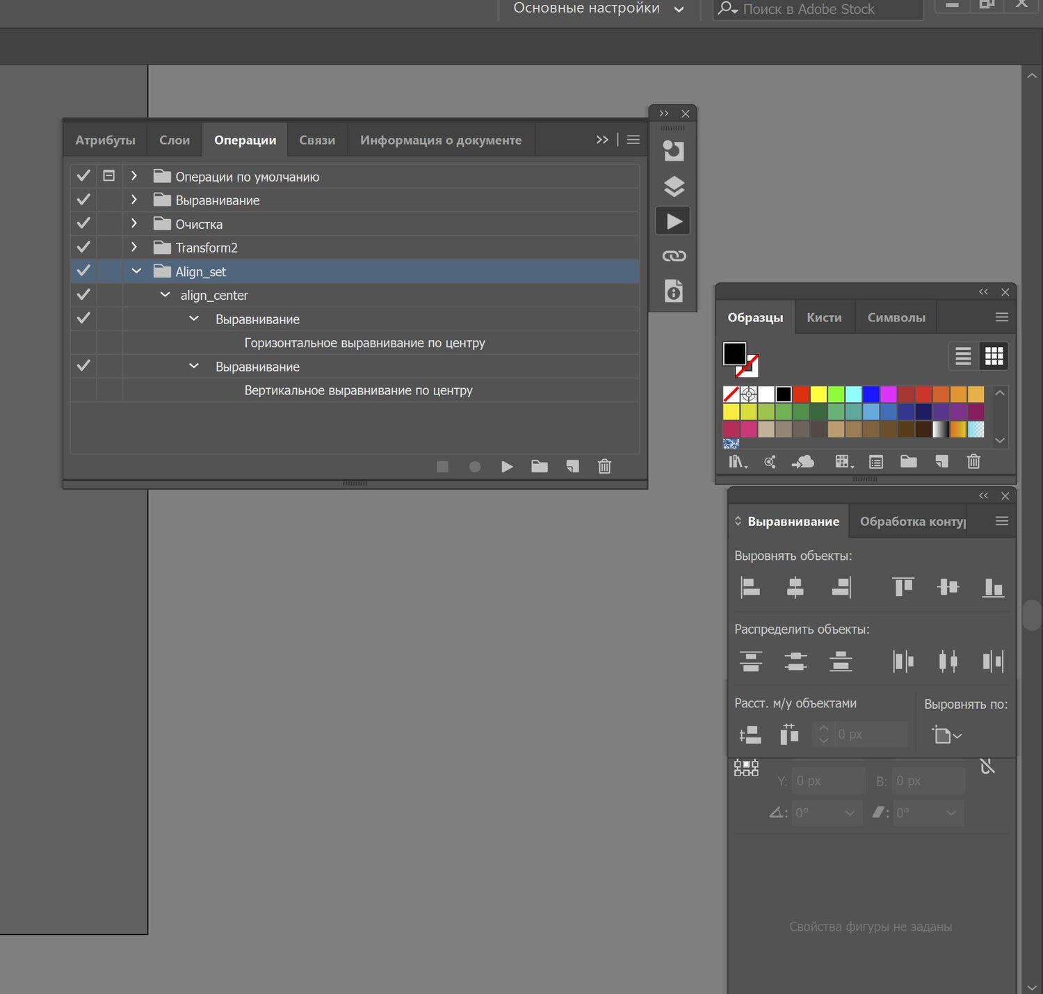

Я создаю скрипт для иллюстратора который будет на всех 100 монтажных областях
(возможно и другое количество, но ключевое это 100 м. о. и от другого количества могу отказаться)
производить оброботку ссылаясь на Action (Операции) по выравниванию по центру активной монтажной области.

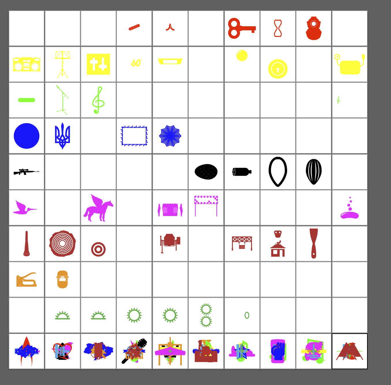

При выполнении даного скрипта обработка происходит но большая часть иллюстраций (на каждой м. о. один векторный объект) перемещаеться в низ,
а некоторые объекты и вовсе групируються.

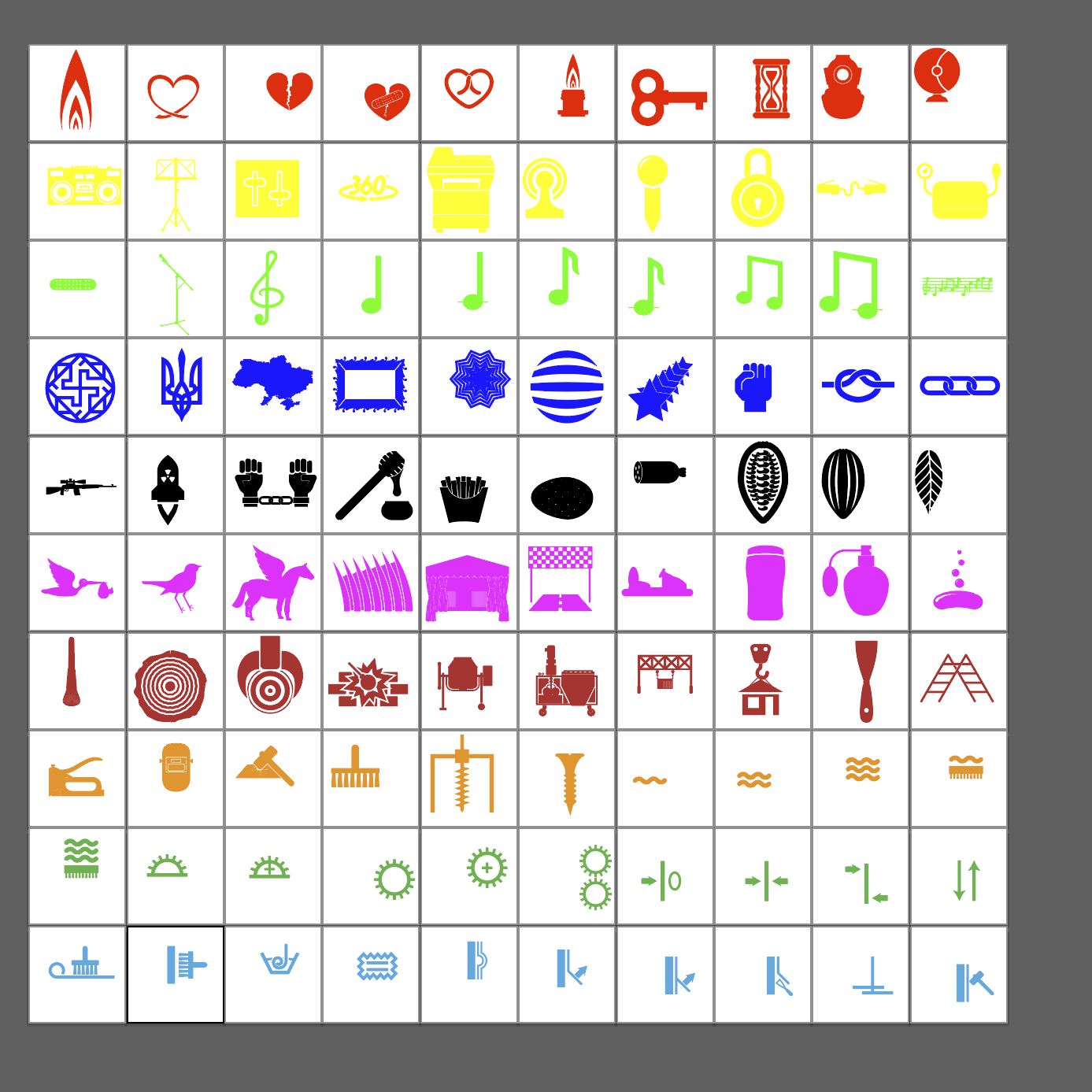

Если данный код использовать но не подключать операцию по выравниваню, то смещений не будет, все объекты на местах остаються как надо, и в конце активной становиться последняя
100-я монтажная область со снятым выделением с объекта на этой м.о., как и в принципе должно быть.
Во вложении два screenshot -а окна Иллюстратора и прикладываю соответствующий код.
Буду признателен за помощь. Почему такое происходит и как исправить?

Во влажение два файла ai:
sunburst_bf_test_start.ai -начальный файл до обработки.
sunburst_bf_test_have_trouble.ai - состояние файла после обработки.
и файл операции выравнивания и скриншот палитры операций:
Align_set.aia
Профилактически поменял на более новую версию иллюстратор, теперь у меня Adobe Illustrator CC 2019 23.1.0.670
Проблема остаеться актуальной

Файлы не смотрел, полагаю что проблемные объекты попадают на несколько артбордов (?)
Да они перемещаються от 1-10 м.о. к 91-100 монтажной области с прогрессией и я заканомерность не просмотрел
