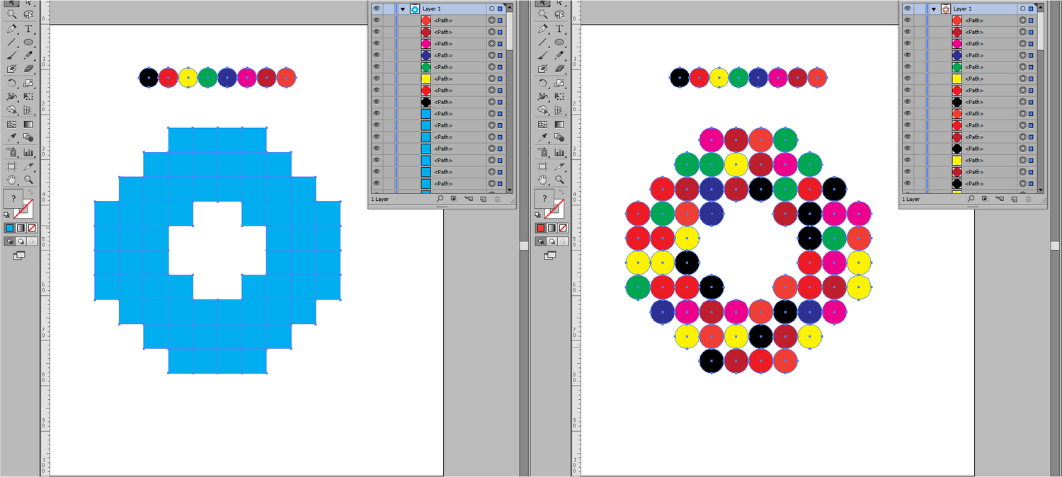

Искал скрипт для массовой замены одних объектов другими объектами для иллюстратора. Нашел хороший на официальном форме adobe community , понравилось, что есть рандомизатор и объект вставляется по размеру заменяемого объекта, вот этот скрипт:
Код:
var n = prompt("", 8, "No. of items to randomly replace tiles:");
for (var i = app.selection.length - 1; i > n - 1; i--) {
    var pos = app.selection[i].position,
    w = app.selection[i].width,
    h = app.selection[i].height;
    app.selection[i].remove();
    var index = Math.floor(Math.random() * n);
    var duple = app.selection[index].duplicate(app.activeDocument, ElementPlacement.PLACEATEND);
    duple.position = pos;
    duple.width = w;
    duple.height = h;

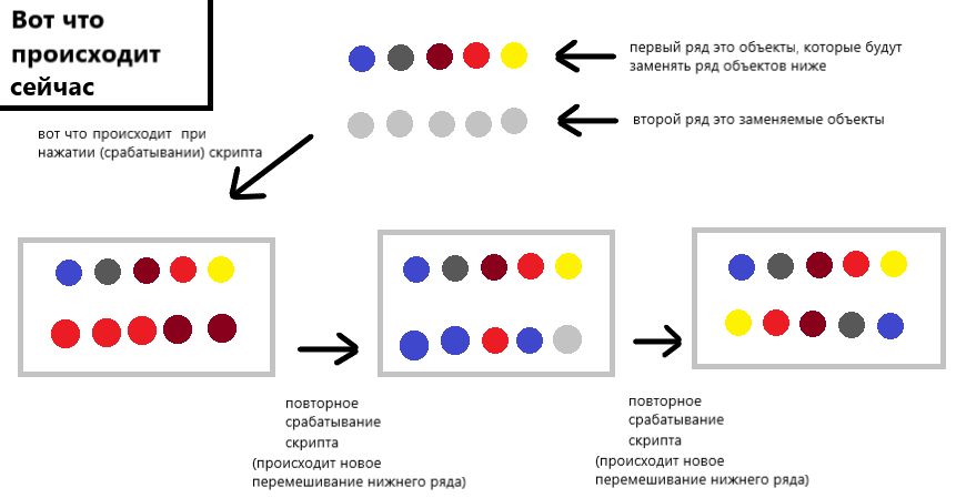

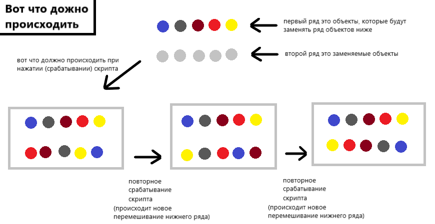

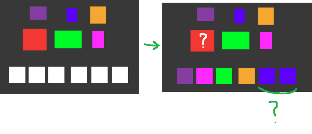

Но в данном виде скрипт работает не так, как хотелось.
Проблема в том, что он может не задействовать один из объектов замены (отметил красный квадрат на скриншоте ниже) или может использовать один и тот же объект два или более раз (отметил два синих квадрата на скриншоте ниже) :
Может быть кто-то знает, что нужно исправить в скрипте, чтобы данная проблема не возникала? Автор скрипта на форуме adobe community упомянул, что это довольно простой по структуре скрипт. Заранее благодарю!
При этом жалуетесь что
Тогда рандомизатор надо сделать менее рандомныи и это будет уже не рандомизатор :) При достаточно большой выборке элементов эта проблема как бы сама исчезнет:)

Можно чуть развернуть логику.
Сейчас меняются все объекты на случайный из набора, а можно менять случайный объект на очередной из набора. Т.е. будут задействованы все объекты для замены. Надеюсь не путанно написал.

Я тоже нихрена не понял, но из картинки вангую, что вам нужно два скрипта - первый для замены, второй для перемешивания - так?
almastu
534
90
ну давайте уже тогда перепоставим задачу: нужен не рандомный заменитель, а статистически равномерный перемешанный. Так, имхо, будет понятнее. Это потому исходный скрипт не подходит - задача другая
Реакции: Gad
Gad
2 969
1 402
Собственно Лев такой алгоритм и предложил :)
