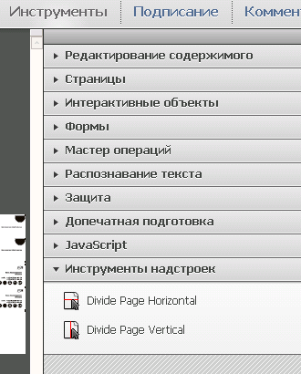

Если вы все сделали правильно, то после перезагрузки в панели Инструменты->Инструменты надстроек появится два дополнительных пункта:
По желанию их можно вынести на верхнюю панель.
При нажатии на них курсор принимает форму пальца. Тыкаете этим пальцем в нужное место страницы и она разделится на части. Enjoy!

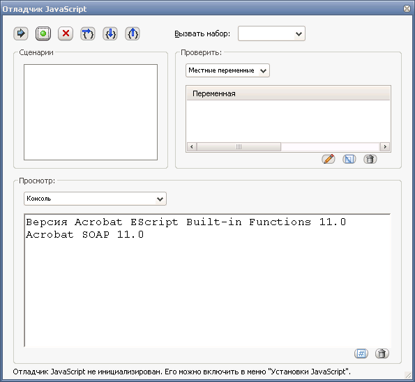

Если дополнительные подпункты в меню так и не появились, открой окно отладчика Инструменты-Javascript (или как оно там в девятке?) и глянь что там?
Всё. Нашлось, спасибо. Всё работает. Вчера, вероятно, акробат не выгрузился из процессов, поэтому в меню педалей и не было.
