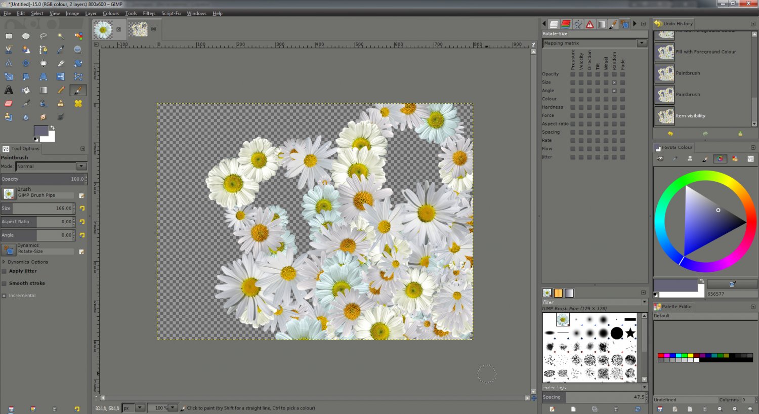

В Gimp-е, тоже можно сделать Brush-Pipe (странное название). Многослойное изображение экспортируешь в кисть. Потом мажешь этой кистью. Можно динамику подключить, чтоб распыляло разными размерами и поворотами. При наведении курсора на такую кисть в палитре, ещё и все элементы покажет в циклической анимации.
    202.5 КБ · Просм.: 502
то что на скриншоте явно нельзя использовать в качестве бесшовной текстуры
Понятно. Честно говоря, я даже не читал текст по ссылке. Ну тогда ценность скрипта вырастает. )) Для шоперов.
