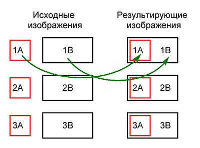

Есть две группы изображений. Одна - 1a, 2a, 3a... Xa. Другая - 1b, 2b, 3b... Xb. Может, есть у кого-нибудь готовый скрипт, который позволил бы вставить картинку 1a в 1b и т.д., чтобы можно было позиционировать одно изображение относительно другого?

NNN5, нет, мне нужно, чтобы из каждой пары изображений, взятых из разных папок, в результате получить отдельные документы, в которых эти изображения будут однообразно позиционированы.
Fog_patch, я думал, что это обычная операция, для которой уже давно кто-нибудь написал скрипт.

Если бы мне потребовалось соединить множество изображений как показано на аттаче, я бы сделал это в indd через data merge.
Точно, быстро, без скриптовых заморочек.
