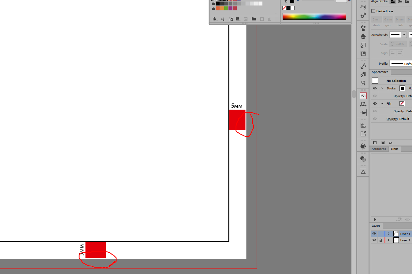

1. Есть один объект или группа объектов размером 40,6 mm x 40,6 mm.
2. Задаем артбоард по размерам объекта/ов. В нашем случае это будет 40,6 mm x 40,6 mm.
3. Расширяем артбоард во все стороны на 5 mm, будет 50,6 mm x 50,6 mm.
4. Округляем размеры артбоард до целого значения, будет 51 mm x 51 mm.
Объекты остаются по центру арбоарда. Если замерить расстояние от края объекта, до края артбоарда, со всех сторон будет по 5,2 mm.

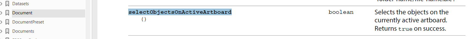

var abIndex = doc.artboards.getActiveArtboardIndex();
doc.selectObjectsOnActiveArtboard();
doc.fitArtboardToSelectedArt(abIndex);

Да еще и с несколькими артбордами можно работать :) Но с "оглядкой" ...

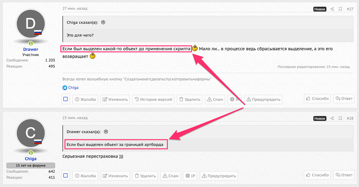

Я сохраню этот скриншот и буду показывать его тем, кто спрашивает, почему на форуме такое короткое время доступно для редактирования постов :)
Drawer
1 457
611
Предлагаю вообще отменить такую возможность:) Будем как в старые добрые следующим постом писать:
*Если был выделен объект за границей артборда = Если был выделен какой-то объект
P.S. А в моем случае это десятки раз!

Была задача, подгонять размеры артбоарда до целого значения. Поэтому 5 мм будут гулять.
