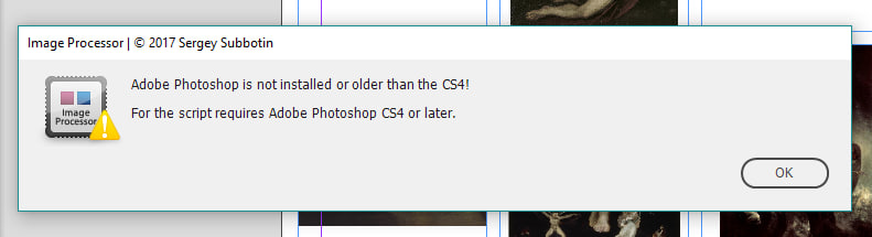

Вопрос: почему при запуске ImageProcessor появляется такое окно? Индиз и шоп одного года (2018), установлены на системном в папке Adobe.
Скрипт-фиксер перед этим запускал.
