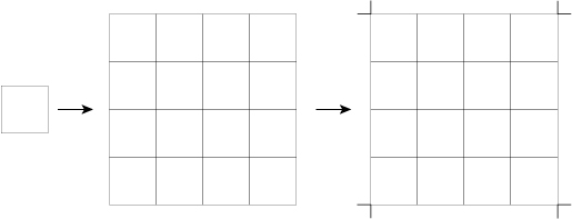

Нужен скрипт создающий массив из копий одного обьекта с заданным расстоянием между обьектами.
К примеру задаем количество строк 4 расстояние 0
Количество столбцов 4 расстояние 0
получаем матрицу из 16 обьектов.
после этого сразу рисуем по периметру этого массива метки 10х10мм толщиной 0,5мм выглядящие как равносторонние уголки.
Расстояние от центра метки до края обьекта 0.
Не нужны никакие диалоговые окна все регулировки в теле скрипта.
В теме не шарю, сложность оценить не могу, но чужой труд и время ценю - готов заплатить!гг

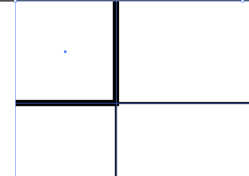

Кстати. понятное дело, что не очень удобно, на мало ли, могу Вам предложить вариант без скрипта:
2 слоя.
в верхнем слое - метки
в нижнем - объект. К слою применен эффект move по х и по y на величину ширины и высоты объекта соответственно.
Минус методы - для каждого объекта, который нужно размножить, нужно делать такой шаблон, ну, и метки всё-таки ручками... Хотя если это каждый раз одно и тоже. то можно и такими шаблонами себя спасти. =)
пример (объект 60x35 поставлен 4x4 раза)
