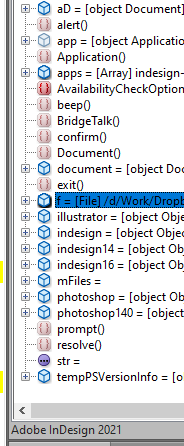

Так в отладчике (
) оно тоже все пустое.
