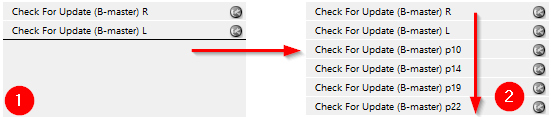

Мне нужно, чтобы отделение двух объектов мастер-страницы на всех страницах, к которым применен данных шаблон, происходило без необходимости их выделять. Полагаю, что "опознать" их как нужные объекты можно по Script Label или по Object ID - тут не мне решать, как будет удобнее и проще.
Осложняется это тем, что объектам присвоены гиперссылки, и после отсоединения от шаблона порядок следования гиперссылок в панели Hyperlinks должен быть последовательным и соответствовать порядку следования страниц (как на скриншоте). Вышеприведенный скрипт делает именно так. Очень важно не нарушить эту особенность.

Через Script label решил, значит... Отвязывается без выделения, но порядок нарушается. В списке ссылок сначала идут все ссылки, расположенные на левых страницах, а потом на правых, а нужно, чтобы по порядку следования страниц. И перебор, конечно, долгий по всему документу. :(
