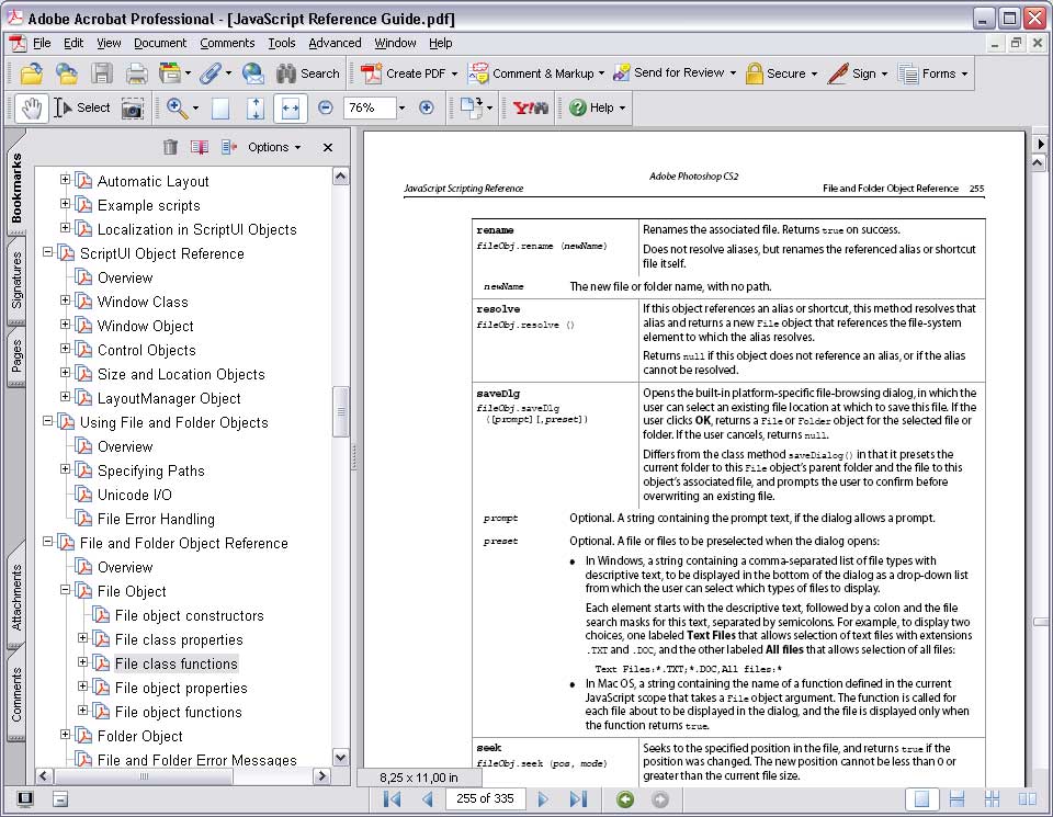

Ответ: Скрипт: Оценка процента белых пикселов в изображении
О, большое спасибо.
А где же об этом методе прочитать? В рефе классы вроде File или Folder не описаны нифига.
Щито?
    144.5 КБ · Просм.: 971
Rename это изиотизм. Обычно файл сохраняется под новым именем - Save As, а старый удаляется. Получается move.
