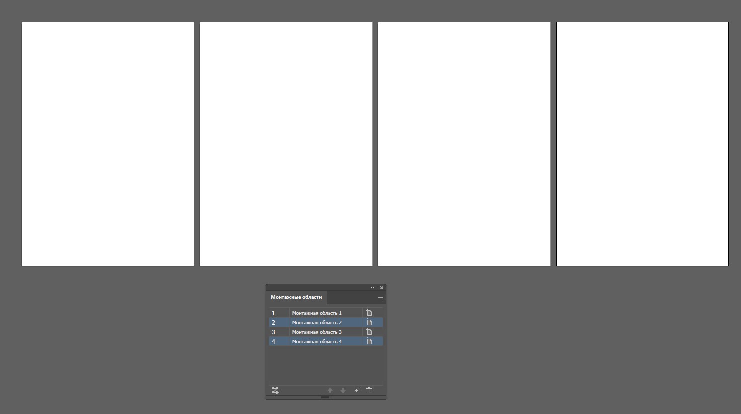

Здравствуйте. Нужен скрипт: увеличить все артбоарды или 1 выделенный на 20 мм по ширине или высоте.

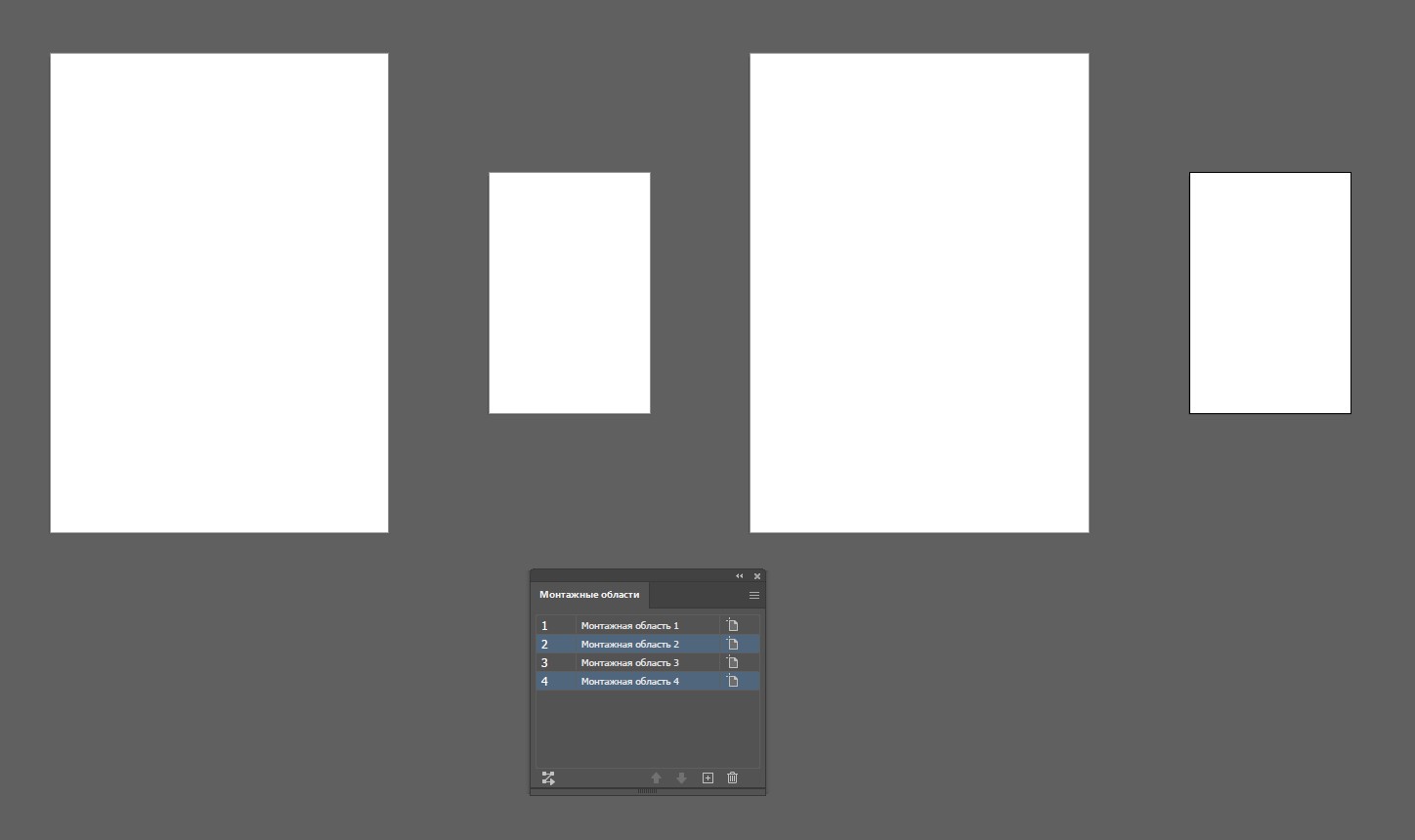

Ну, допустим, артбордов в документе много, а изменить размер нужно у нескольких. Повесил скрипт на хотки, ткнул мышой и нажал хотки и так несколько раз.

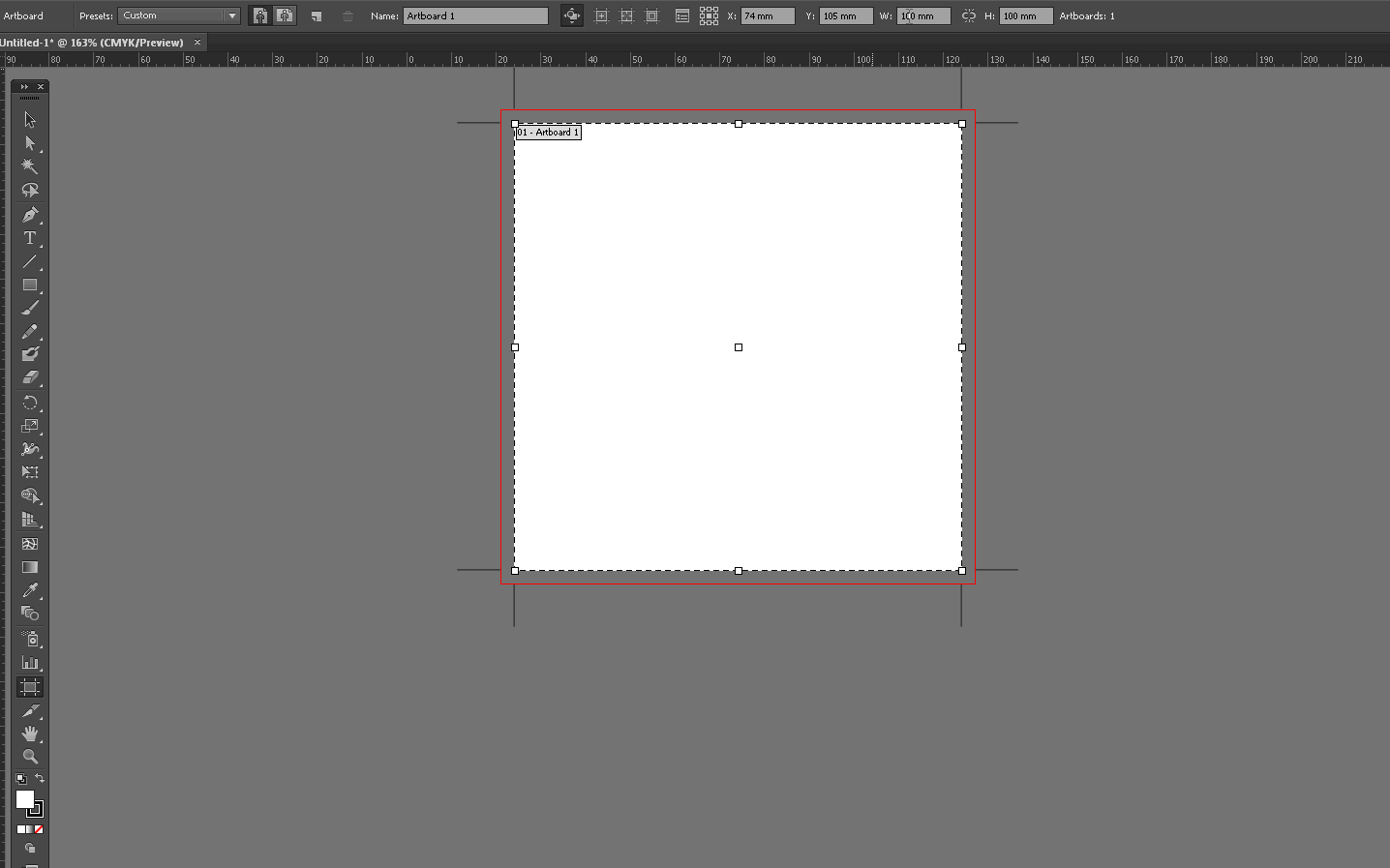

Еще бы добавить слой с именем "Regmark" и расставить черные точки 6,35 мм по углам.

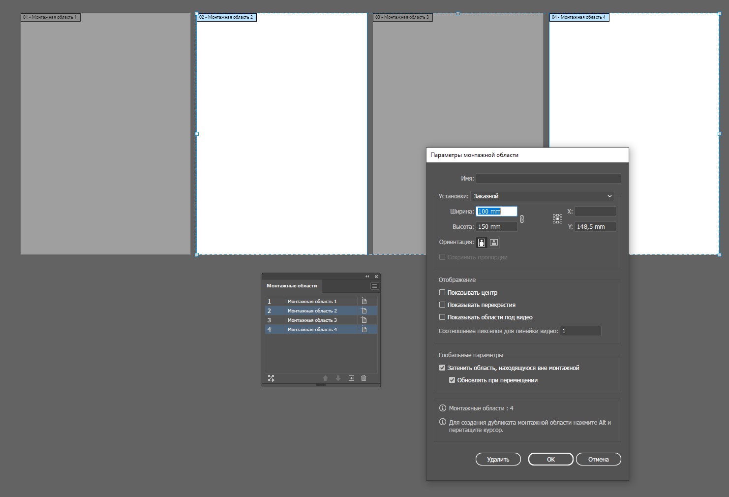

Возможно я неправильно что-то понял, но почему нельзя штатными средствами?
Максим Винокуров
38
2
Это задать один размер. Мне было нужно разные размеры на фиксированную величину.
