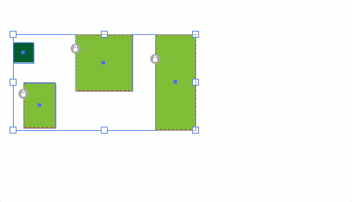

Нет ли его продвинутой версии?
Чтобы можно было выбрать Ancor Point, от которой заменится новый объект.
Типа, 9 типичных точек, как везде.
Сейчас это происходит от центра.
Такое?
    205.8 КБ · Просм.: 122
Реакции: Slx1
