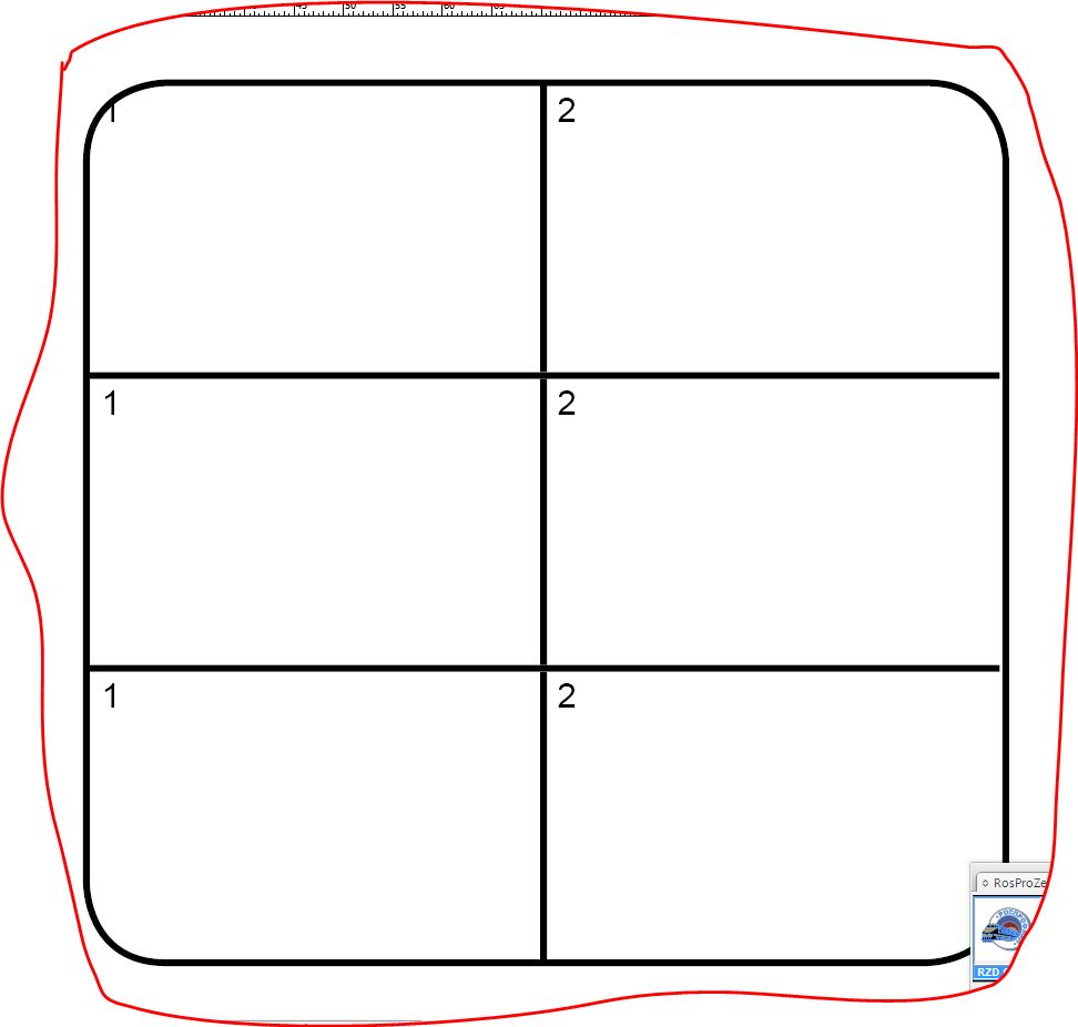

Рисуем прямоугольник со скругленными краями. В него вкладываем таблицу. У таблицы убираем внешнюю обводку. Добиваемся, чтобы внутренняя обводка ячеек и обводка прямоугольника составляли одно целое.
ПС. В угловых ячейках текст может вылезать за границы фрейма.
Пардон... Насчет "вкладываем" - поторопился....
Накрываем таблицу прямоугольником со скругленными краями.
    61.7 КБ · Просм.: 3 858

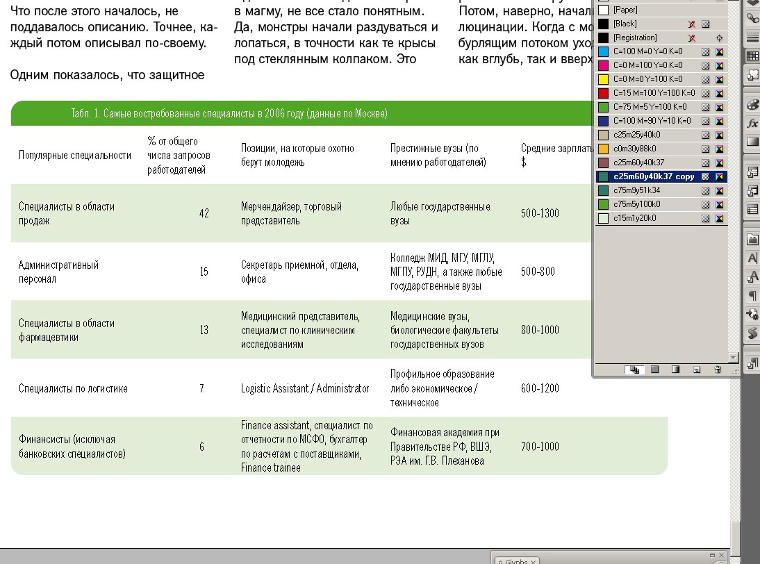

А вот и возникла надобность самому сделать такую штуку, всю жизнь мечтал скруглять углы у таблиц. Рисуем таб, далее в илл, где и скругляем углы - вставляем обратно. 3 минуты на все, а то и быстрее. Но есть недостатки, сами понимаете какие и сэмпл прилаг
    191.1 КБ · Просм.: 4 224
