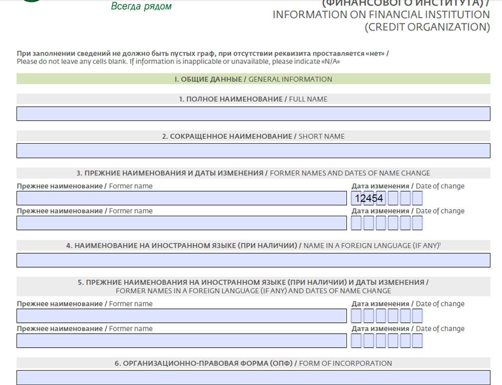

В общем, есть 8 ячеек, на которые я ставлю форму с настройкой «комбинация из 8 символов», все подгоняю, проверяю — прекрасно, пересохраняю для Reader, отправляю клиенту. Далее клиент высылает скриншот, мол, все цифры сбиваются в кучу. Перепробовала всякое — ничего не получается. Клиент смотрит файл в стандартном просмотрщике и Reader на Mac. Скриншот клиента и ссылку на сам pdf прилагаю.

Не надо смотреть в сторонних ридерах.
Adobe Reader последней версии?
Acrobat Pro DC, Adober Reader DC, Windows 10. Баг не наблюдается.
Говорят, что так у них в Adobe Reader, про версию ничего не сказали. Смотрела сама на разных компах, разных ОС, все ок, у них же все в кучу.

В порядке бреда - попробуйте отключить внедрение шрифта Courier в ваш pdf. Это единственная разница между вашим файлом и тем, который на стороне клиента работает.
В общем, ребят, разобралась. Причина происходящего вообще глупая, но все-таки не до конца понятна: файл, который я отправляла, отправлялся через другого чувака, который открывал его в стандартном просмотрщике мак, после чего сам отправлял клиенту. Настройки полей все обнулялись и слетали, и клиент, как следствие, не доволен. Но один прекрасный раз чувак отправил клиенту файл, не открывая, и все встало на свои места. Такие дела.
Но с другой стороны, что ж это за акробат такой, который маковская стандартная прога прожевала и выплюнула.
Можете писать жалобу в ООН. Как и предполагал - всё зло в сторонних ридерах.
