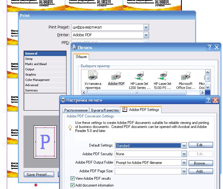

Акробат сбрасывает настройку Press Quality в Standart. И даже если просто задаёшь без пресета - сбрасывает. Результат, естесственно - RGB. (((. Через дистилер щас пишу спуски. Но лишнюю кнопку нажимать - напрягает.
Это лечится? Или переустанавливать?

Попробуйте зайти в Панель управления - Принтеры, выбрать AdobePDF и в настройках выбрать нужный joboptions. Ну и перезапустить InDesign. :)

Найди на диске С: файл Standart.** (расширение не помню, вроде .joboptions) и удали(перенеси) его. Файлов с таким именем может быть несколько в разных папках, убей все.
Можно поудалять всякие "smallest file size.***" и т.п. если они не нужны в работе. Я у себя оставил один PressQuality.* и теперь пресет не меняется никогда.

2 suntory Уря!!! Вроде, помогло! grand merci !!!'beer1'
