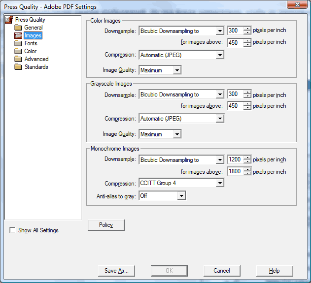

Полно возможностей сменить разрешение. Но все-таки положите свои 30 мб (ворд) на любой файлообменник и покажите народу.
