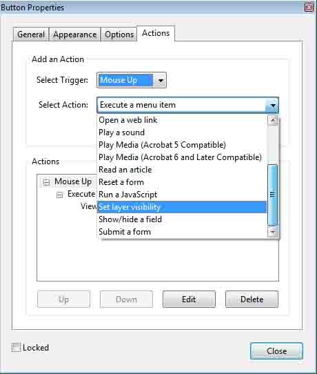

Ответ: Слои в Acrobat Professional 9
Скрин где экшн назначается
Извиняюсь за маленькую неточность.
(там можно назначить отключение первого слоя и включение второго)
это не читать
вот это читать:
смысл "Set layer visibility" прост - Вы делаете нужное состояние слоёв и он его запоминает.
то есть запоминает текущее состояние слоёв на момент назначения экшна.
