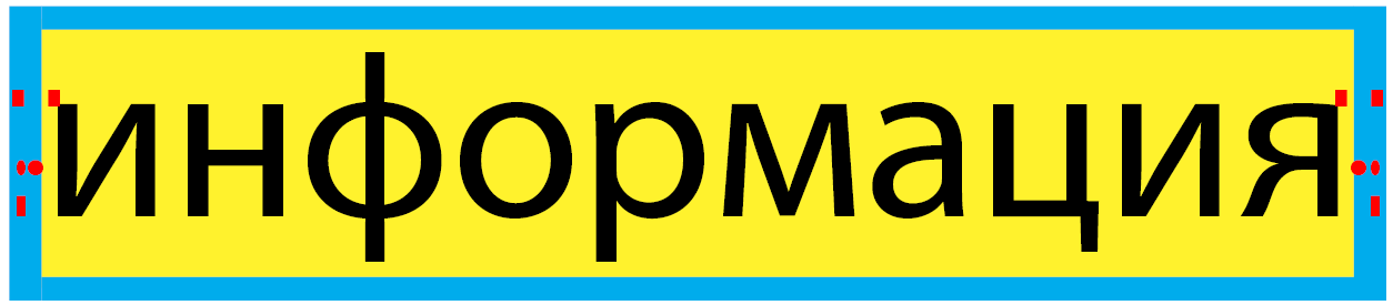

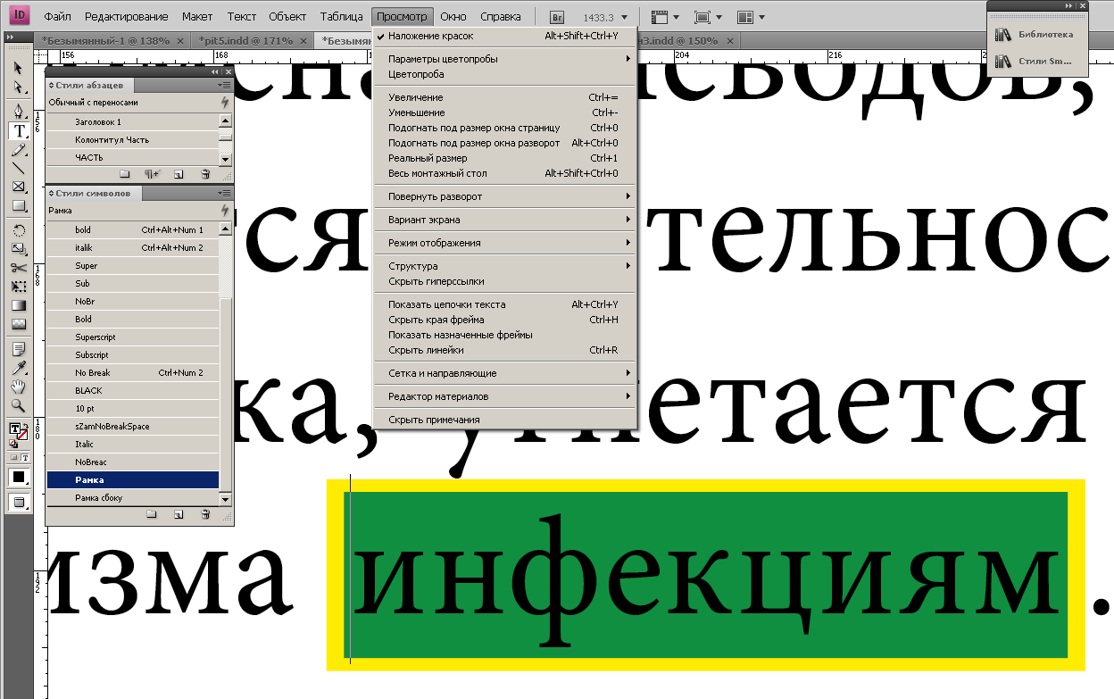

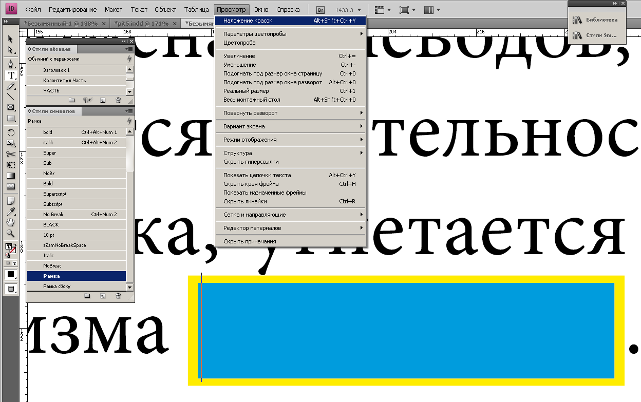

Есть способ, правда не лишенный недостатков, сделать это и в Индизайне.

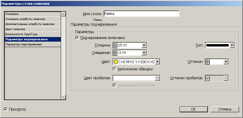

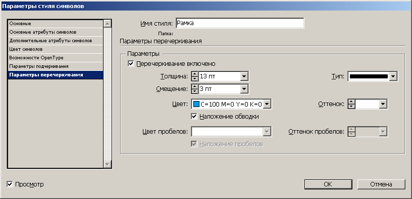

1. В свойствах стиля символов слов, которые нужно поместить в рамку включаем не только подчеркивание, но и перечеркивание, причем перечеркиванию назначаем оверпринт.
http://forum.rudtp.ru/images/attach/gif.gif

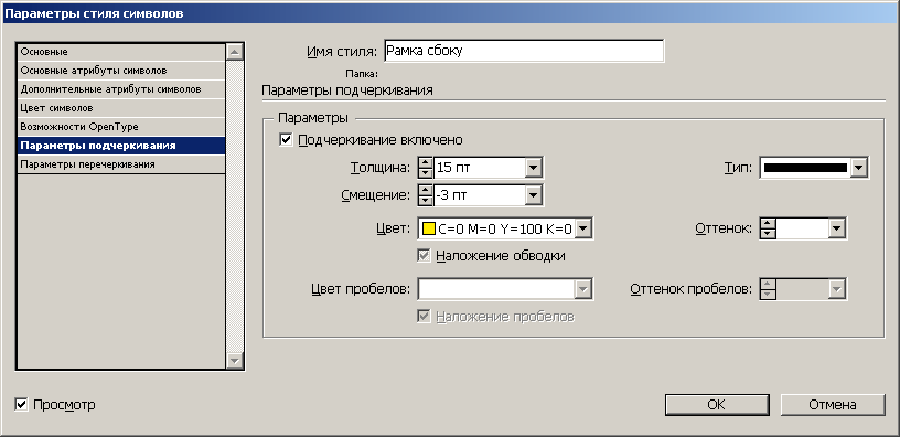

2. Для того чтобы сбоку тоже была рамка, нужно перед нужным словом поставить волосяную или тонкую шпацию и сделать для нее свой символьный стиль ( можно на основе предыдущего), но отключить перечеркивание. Шпации в начало и конец слова можно добавить используя возможности поиска/замены. Еще лучше добавить по две шпации по обе стороны от нужного слова. При этом, шпации, непосредственно к слову примыкающие, должны иметь тот же символьный стиль, что и выделяемое слово.

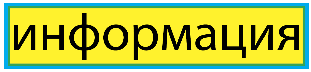

3. Когда включен overprint в режиме просмотра выглядит следующим образом
4. И, наконец, недостатки метода: когда overprint выключен выглядеть это будет так:
Если вашу верстку заказчик будет просматривать в Акробате Ридере, то выглядеть будет также (оверпринты там не показывает), а объяснить, что при печати будет нормально может быть сложно.
И конечно нужно думать каким цветом делать подчеркивание и перечеркивание, чтобы это можно было напечатать.

Ответ: Слова в рамке: как сделать?
Показывает, просто по умолчанию отключено.
Объяснить надо только как включить Overprint Preview в Acrobat/Reader.
http://help.adobe.com/en_US/Acrobat...ml#WS58a04a822e3e50102bd615109794195ff-7f82.w
http://help.adobe.com/ru_RU/Acrobat...ml#WS58a04a822e3e50102bd615109794195ff-7f82.w
(Использовать просмотр наложения цветов)

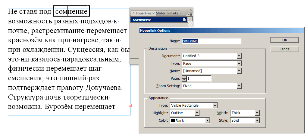

при экспорте в pdf поставить галку hyperlinks
