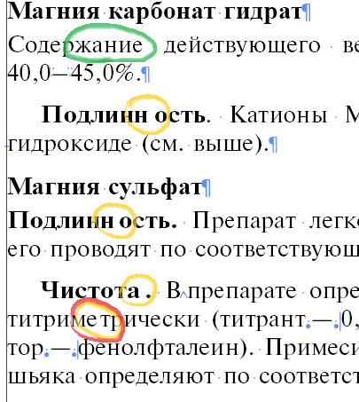

Всем доброго времени суток!
На приложенном скриншоте в слове Подлинность появилась дыра. Такие вещи появляются по всей верстке. Плюс к этому неразбиваемый пробел ("Фиксированный пробел") перестал растягиваться. Текст помещен из ворда, файл docx (так в полученном варианте, был ли он раньше doc не знаю). Что могло произойти? Как с этим грамотно бороться?
К сожалению в ворд уже поздно откатывать, сделана вся разметка.

Подсчитал. Странность: восьмой символ первого слова абзаца имеет высокий кернинг.
Неужто в его стиле стоит нечто вроде
- ТэгСтильНормал ... на протяжении 7 литер;
- ТэгСтильПлюс200 ... 1 символ;
- ТэгСтильНормал ... до конца всех предложений
То есть кто-то искурочил символьными стилями стиль абзаца?

Скорее всего шрифт левый, с испорченным кернингом или без него.
Реакции: catpaw и Валера1966
И что характерно: псевдопробел после "нн".
Т.е. кто то пытался вшить мягкий перенос в двойную согласную... но промахнулся. И промахнулся знатно )

Так не только седьмой символ первого слова (рыжее) — потом тоже встречается, в середине предложения уже (красное), а выше — наоборот, отсутствует (зелёное):

Я присмотрелся: странный восьмой символ первого слова абзаца — для абзацев с абзацным отступом, первое слово которого набрано полужирным.
Другие абзацы иного стиля, не с полужирного слова и без красной строки.

Не совсем: второй абзац Подлинность (после Магния сульфат) без красной строки, а трекинг (?) на седьмом символе есть.
И в последнем абзаце такая же дыра после седьмого символа второй строки абзаца — и вот это-то совсем уж невероятно.

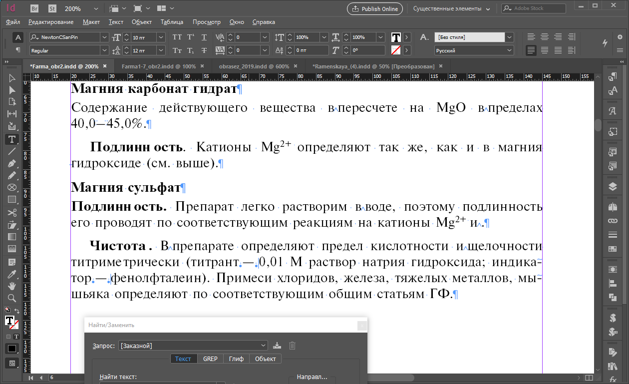

Остается ли проблема, если применить другой шрифт? Если нет, то точно Ваш шрифт кривой. Если да, нужно думать дальше.
1)шрифт лицензионный паратайповский но после виндашного таймса, который выдавал такую же кракозябру, но на других местах...
начала по пунктам отвечать на все посты, стала что-то пошагово пробовать... уже писала длинный ответ... оказалось действительно все дело в Многоязычном компоновщике абзацев!
