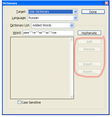

Имеется в виду, что при выборе Proximity для переносов в установках индизайна, можно спокойно пополнять словарь, делать его экспорт-импорт и т.д.
При выборе WinSoft я могу только для каждого файла в отдельности создавать руками словарь, но он и работает исключеительно внутри этого файла.
Кнопки Add, Import, Export неактивны.
Ерунда какая-то :(

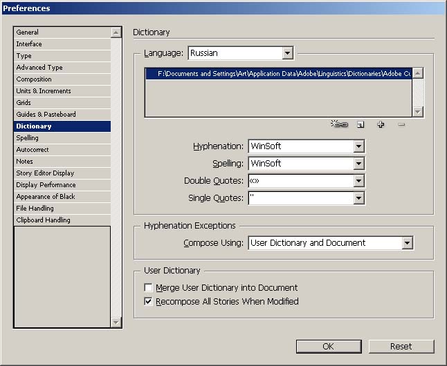

А путь к словарю у вас прописан в настройках?
    57.8 КБ · Просм.: 1 162

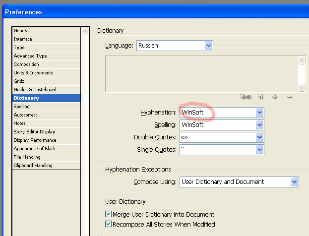

На первом аттаче видно, что ничего там вообще нет.
Если ткнуться в Proximity, а потом обратно в WinSoft, то путь появляется, но кнопки всё равно неактивны.

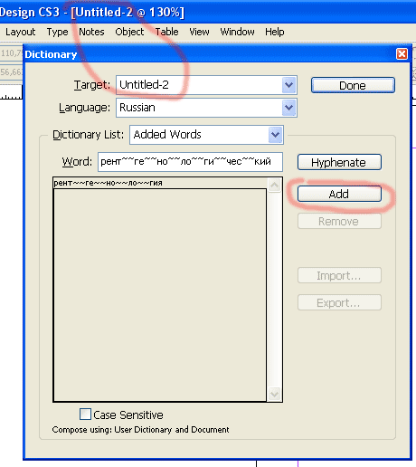

sakhar, простите, я предполагал, что WinSoft приходит из версии модуля для CS3, до которой я пока "не дорос"
А в СS2, у меня вот такой расклад :(

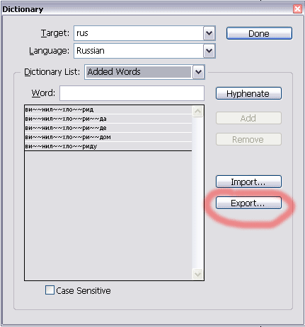

Опять про словарь...
Делаю экспорт, как в аттаче.
в результате получаю:
<0432><0438>~~<043D><0438><043B>~~<0445><043B><043E>~~<0440><0438><0434>
<0432><0438>~~<043D><0438><043B>~~<0445><043B><043E>~~<0440><0438>~~<0434><0430>
<0432><0438>~~<043D><0438><043B>~~<0445><043B><043E>~~<0440><0438>~~<0434><0435>
<0432><0438>~~<043D><0438><043B>~~<0445><043B><043E>~~<0440><0438>~~<0434><043E><043C>
<0432><0438>~~<043D><0438><043B>~~<0445><043B><043E>~~<0440><0438><0434><0443>
Когда-то экспортировал без проблем (просто пересохранял в юникоде).
Теперь, понятное дело, не хочет импорт делать.

Попробуйте при сохранении в блокноте этой лабуды
выбрать кодировку UTF-8, сохранить, а потом импортировать.
Ответ: Словарь переносов WinSoft не редактируется
ВАХ!!!!
Спасибо!
Интересно, а почему? :)
