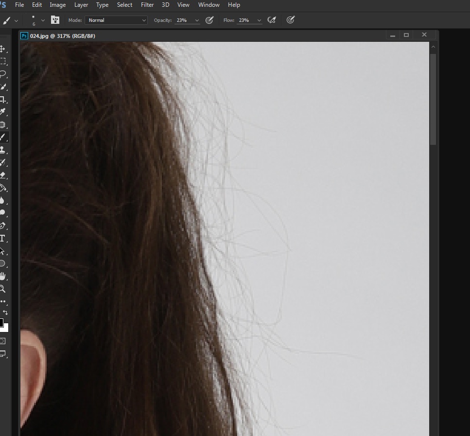

Здравствуйте господа! Хотелось бы узнать о новейших достижениях в области задач по сложному выделению - нет контраста, волосы шерсть и тому подобные штучки... кто как выкрычивается из этих ситуаций ))) Я например использую Vertus Fluid Mask но и эта штука не всегда все может ))) Например волосы или шерсть приходиться подрисовывать....

Если делать суперски, то лучше волосатой кисточки, ручками на планшете, маски и всё такое ничего так и не придумали. ИМХО.
А если делать, как на работе, рутина всякая, то любые методы, вплоть до нейросетей. Тут уж, каждый кто как привык. Просто наблюдение, алгоритм большинства людей, с которыми мне пришлось работать и видеть как они работают: научился какому-то одному-другому алгоритму, оно тебя устраивает - пол жизни так и работаешь. Изучить что-то новое? Это же читать, да? Мышкой в другие места тыкать? брррр... Да, и зачем, если работает и так?
ЗЫ. "Сложное выделение" - у меня очень плохая ассоциация в башке, видать перегрелся. В Питере ща погода - ммммм, огонь!

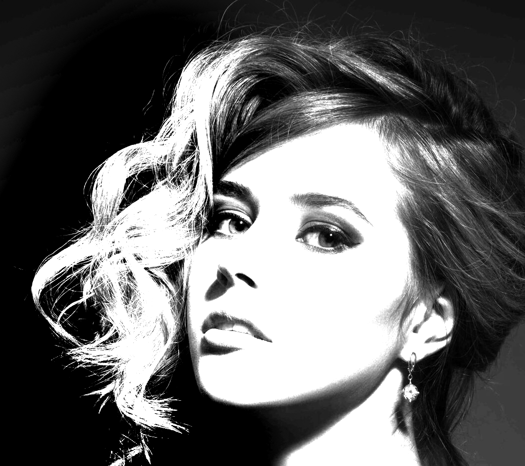

Взять, помикшировать между собой каналы, с помощью Calculations, например REd и Green - вот и волосики слева выделили для будущей маски, например (на скору руку)
Потом, посмотреть, помикшировать в других режимах, другие канальчики, может что получится с волосиками справа.
Сделать общую маску - получится уже более менее что-то вырезано. А потом беретё кисточку с волосиками и на планшетике дорисовываем/додумываем/создаём новую красоту - делаем кончики волосиков.

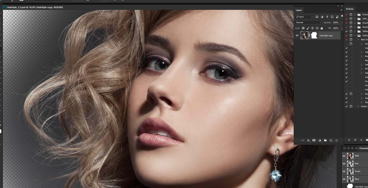

Кстати вот метод - Mastering the Apply Image Tool in Photoshop | PSDFan
но тоже не всегда помогает....)))
