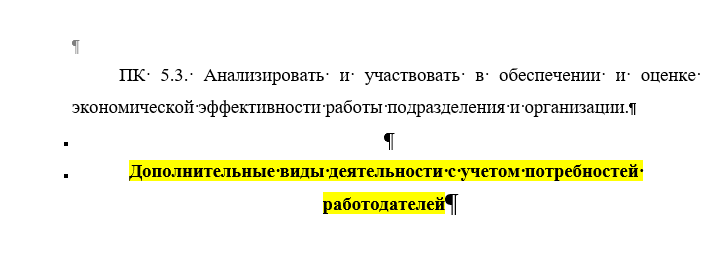

Word 2019. Второй абзац "Данный перечень формируется образовательной организацией в соответствии с принятым решением по выбору профессии(-ий) рабочих," вообще не вижу (именно в самом Ворде). При сохранении в RTF или .DOCX весь текст отображается. нормально.
При помещении в InDesign 2023 через Place/"драгэнддроп" из .doc весь текст размещаетсмя нормально. При копировании через буфер обмена ожидаемо не весь (толкьо часть странного абзаца).
Явно проблема в использовании устаревшего формата .doc, возможно записанного в каком-то режиме совместимости со старыми версиями Ворда.

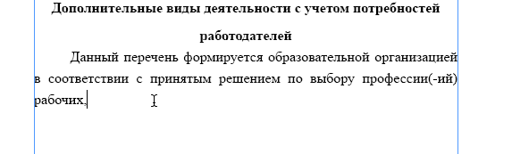

И при копипасте, и при драг-н-дропе, и при плэйсе — всё ок, ничего не пропадает.

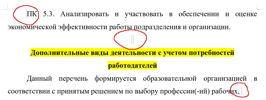

А вот это что такое?

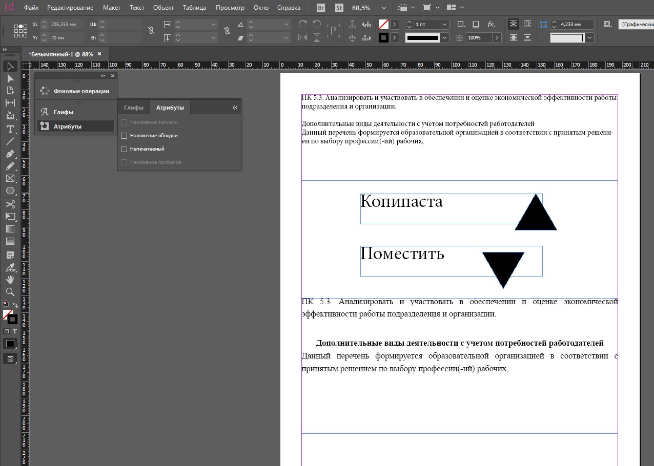

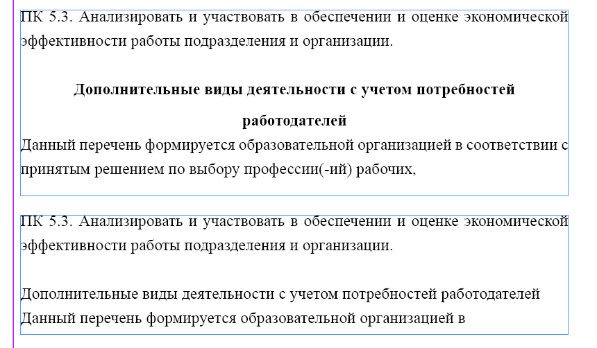

Сверху — через Place, снизу, черзе копипаст. Кусок текста потерялся, но в ворде этого текста и не видно.

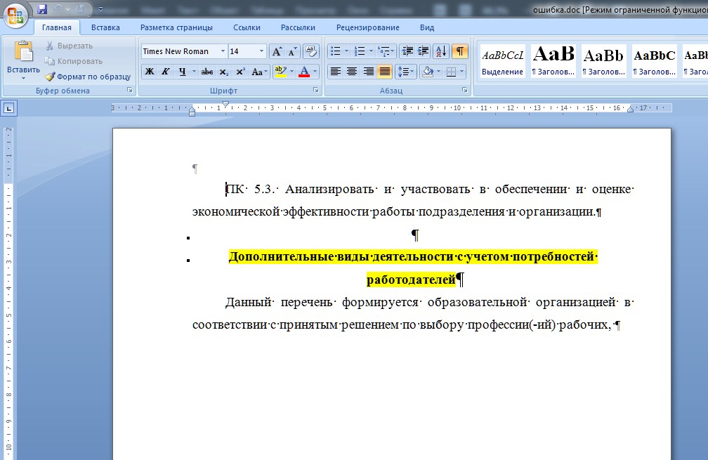

А видимость текста в Word такое впечатление, что зависит от версии Word. У jeine судя по скрину Word 2007 или 2010…
